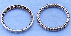

Вот я однажды услышал фразу типа "Там не промы а обычные просто закрытые" Кароче... разъясните плз поподробней жеательно с фото... Что есть промы и что есть непромы... Я начинаю уже сомневаться что у мня промы в рулевой...
Непрочитано 09.02.2006, 17:09   # 2
промы это закрытый промышленный подшибник несмазываем и неразбераем(я разбирал)
а непромы это обычные шарики или шарики в "обойме" как на старых велосипедах аист и тд!
промы дольше живу! и если это втулка например на промах колесо крутится дольше чем обычный подшибник! ещё его не нада смазывать!
вроде всё сказал тока фото нет!

обычный это, как тебе сказали, "насыпной" - т.е. шарики просто болтаются в сепараторе.
а "пром" - это сепаратор с шариками (роликами, иглами) с наружним и внутренними кольцами. может быть открытый, полузакрытый и закрытый (с пыльниками). в велике 99,9% закрытые. пыльники бывают снимаются, бывает нет - но русский человек все снимет. обычно пыльники съемные т.к. большинство подшипников с завода идут несмазанными (сухими). любой пром имеет каталожный номер типа 6205 (обычно выбивают на кольцах, сепараторе или пыльнике) и может применяться ооочень много где, не обязательно велодеталях.
это я вам как краевед говорю, зарабатывающий этим на жизнь
кстати, китайские подшипники решают все сильнее...

Помоему вы путаете закрытый подшипник и промышленный, который тоже может быть закрытым, но не это определяет его как промышленный.
Первый отличается от второго нестандартным размером и употребляется в определенном устройстве и для него сделан. А промышленный подш. стандартный, имеет номер - покупаешь подшипник по номеру и ставишь - он может быть совершенно одинаковый и в стиральной машине и в автогенераторе и велосипеде.
Вроде так.

закрытость или открытость касается только устройства подшипника - т.е. сферы его применения и требований, которые к нему предъявляются.
а пром/не пром - это чисто велосипедные понятия, которые в обычной жизни не встречаются и тут имеется в виду - насыпной и "полноценный", т.к. в жизни насыпные практически не встречаются. каталожный номер имеется у любого подшипника (родной от производителя или ISO/DIN), даже у нестандартного (хотя таких все меньше и меньше). нестандартные тоже ломаются и их тоже как-то заказывают.

игольчатый, шариковый, роликовый - никакие не лучше и не хуже, просто назначение и применение разные (хотя бы по видам нагрузок - радиальная, осевая итд).
игольчатые, например, из-за их компактности и небольшого веса применяют в узлах, где пространство для размещения ограничено.
пром сломать конечно тяжелее, чем насыпной, но промы тоже разные бывают - все зависит от:
1) качества материала и изготовления (допуски и прочее)
2) качества обслуживания
3) соответствия условиям эскплуатации.
все дело в цене вопроса - насыпные дешевле, промы дороже, прецизионные промы с минимальными допусками и из лучшего материала - еще дороже
