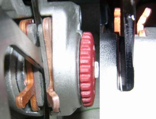

Купил сегодня новенький бб7, вытащил ротор, поглазел че там да как, а обратно хрен! Невлезает! Откручивал калиппер (вроде так называецца) до предела один и второй. Всеравно невлазит! Помучавшись 10 минут и покацав немного калодки все же впихнул его обрано. НО, ротор стоит неровно! Левая колодка назад неотводится, ротор стоит к колодкам в притык. Кто сталкивался с подобной фигней подскажите че делать?

колодки переверни))))

Я колодки не смог вытащить
Непрочитано 08.04.2006, 00:58   # 7
Попробуй ещё раз.

по-моему проблема в колодках....
Непрочитано 08.04.2006, 01:19   # 9
поменяй колодки местами, вдруг все норм будет

Разобрал все таки бб7 на части и собирал 1,5 часа . Проблема не в калодках. Отвалилась херня, которая на фотке Spac'а идет перед левой колодкой. Так и не сумел вернуть ее на место, завтра опять буду разберать/собирать

Это случилось из за того что ты слишком выкрутил эту сторону.
У меня была такая теме.
Я думал что этот блинчик держится там на резьбе.
И я пытался часов пять его закрутить на место.
Твоя задача!
Вытащить колодки
Выкрутить красным барашком против часовой стрелки и оно вернется в нормальное положение, то есть
Когда пипка в виде полоски будет высовываться из середины барашка.
Если ее не достать то надо снять барашек и пласкогубцами
И просто тупо нажать на блинчик в сторону его крепления.
Он и встанет на место!
Удачи!
