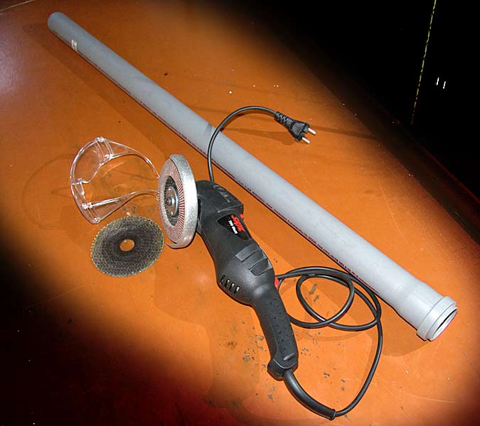

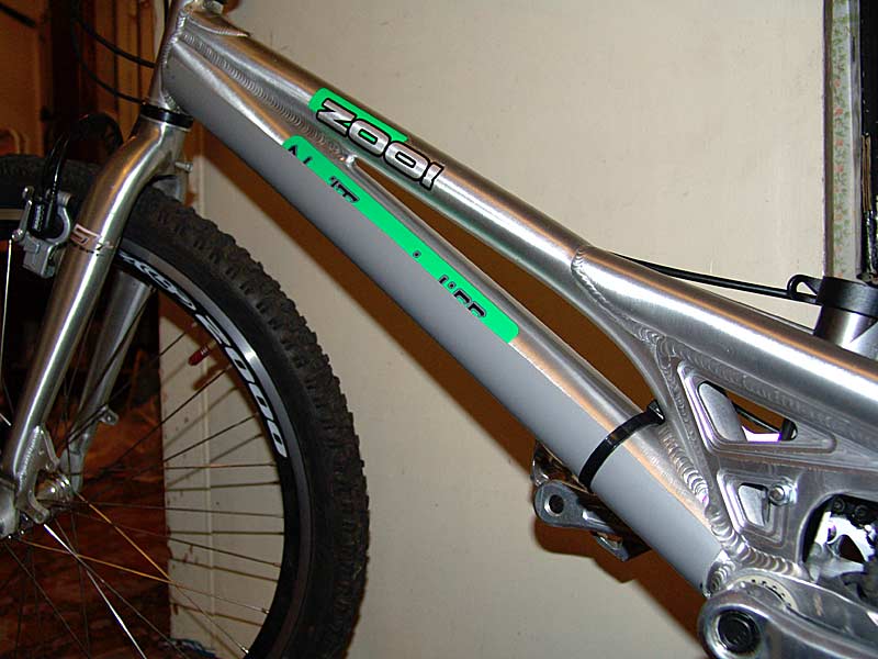

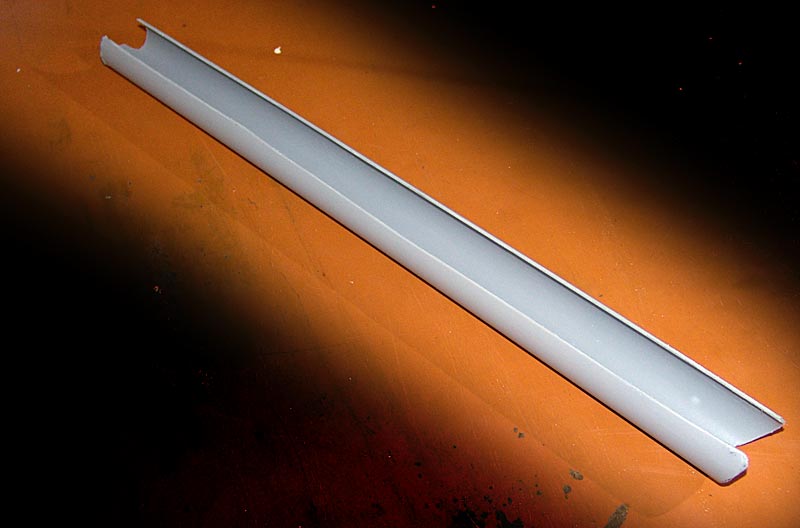

Долго не мог придумать, как сделать более менее достойную защиту на переднюю трубу, что бы своей неумелой ездой не коцать сразу раму.
Сделал её из подходящей по диаметру (да простят меня честолюбивые триалисты) канализационной пластмассовой трубы.
у меня у рамы диаметр 52мм, у трубы наружный 50мм, но это не принципиально, зато сидит как влитая.
Минут 15 работы и 1,5 $ на трубу и защита есть. Стяжки можно ставить, а можно и нет.

только вопрос! она на клей посажена или только на хомуте держиться!?
один удар и хомут перебьётся!
тогда и на перья сделай!
наиболее страдаемое место!

Сообщение от ПУШОКЪ
она сидит как влитая, онаже труба! хомут на всякий случай.

Сообщение от Dolphin
на самом деле, под эту трубу бы паралон и болою непплохо, но на раме моей такого девайса никогда не будет...
можно двухсторонний скотч, он тоже смягчать должен, да и держать плюсом
Непрочитано 27.12.2006, 22:13   # 20
если там будет паралон, то тогда этой трубе будет куда прогибаться..и она сломается..
если. как литая..тогда сними хомуты..все они портят
