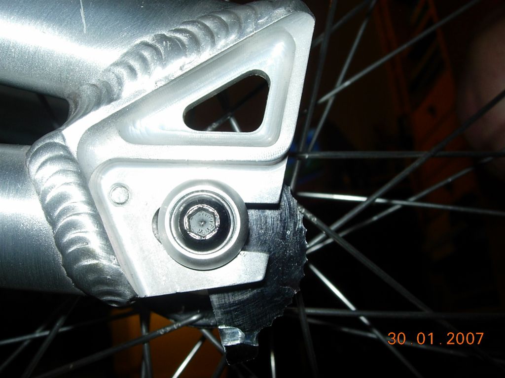

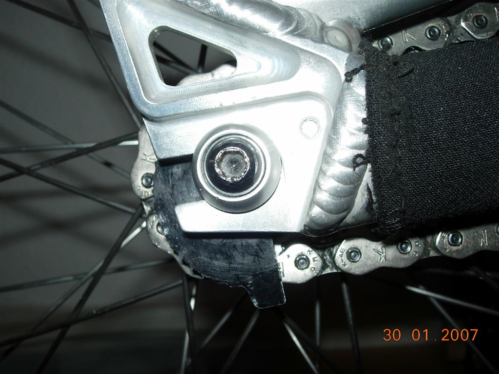

Рама эхо, натяжители тоже эхо, старая модель с рёбрышками. Я настроил колесо так, что стоит вроде ровно. Но получилось, что с разных сторон разные деления и ось колеса стоит неперпендикулярно дропаутам, см. фото. Так и должно быть или надо ставить оба натяжителя в одинаковое положение?
На другой раме было так, что если ставишь натяжители одинаково, то и колесо ровно стоит.
Может я всё таки криво настроил и попробовать переделать? У кого-нибудь такое было?
Спасибо

Скорее всего у тебя калесо не отцентровано

натяжительли неправельно стоят! переверни их!
незамечалглавное чтоб не терло об раму и колодки! и не сдвигалось!

Колесо плохо отцентровано. Еще совет попробуй снять тормоза и отцетровать по раме, а потом поставь тормоза и центруй по колесу. Если всё сделано так, то центруй колесо по новой, т.к. рама новая то.

Я так и делал, тормоза в последнюю очередь ставил. Сейчас пальцы между рамой и покрыхой вставил, на самом деле криво. Буду разбирать с смотреть опять. Спасибо за советы, жду ещё

Мб у рамы перья разные ops:

Короче зонт на самом деле смешён Надо будет одну сторону подтянуть. Я поставил натяжители в одинаковые позиции, вроде более менее ровно. У натяжителей шажки зубцов неидентичные и из-за того, что натяжители перевернул, цепь теперь перетянута в некоторых местах(не во всех позициях одинаковое натяжение), думаю покатаюсь - осядет.
