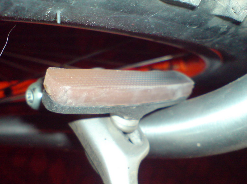

кусок полика обошелся в 200 рублей ...
вот колодки ...
лучше дома иметь тиски ... точильный круг или болгарку ... острый ножик супер клей и пара коротких саморезов ... ничего сложного в изготовление нет ...

вапче колодками которые сделал очень доволен ... полик классный ... гринд их вапче не съедает ... тормозят аццки ...

вот скажи у тя че языка нету чтоли? увидел обувную мастерскую не постеснялся защел к мужику и спросил ... мое мнение лучше брать прозрачно коричневый как на фото ... отлично держит ... если руки не кривые сможешь и колодки сделать ...

мне Котт дал поюзать колодки с таким полиуретаном, тормоз xtr, обод дх32 чёрный, с гудроном тормозит хорошо
