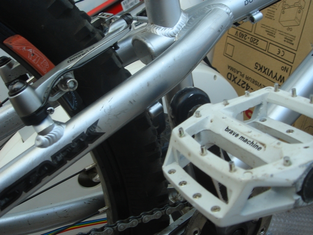

LX, я всё равно буду менять, тока не знаю на чё, либо магу либо XTR(паралелки), а чё с паралелками ваще жопа, да?
шатуна у меня 20 см, ща проверил, они еле доходят до верхнего пера (максимальная точка шатуна, около крепления троса), то есть им в жизни не видать бачков маги

вот фота

Короче всё влезет всё встанет, но если буш ставить паралелки, они у тя нереально торчать будут - ногой будешь задевать. Тебе нужна мага, со старыми крепами(не 05)

У меня на СТРе стоит трайолл 46 мм и Швабра....
Если правильно сделаны зонты у колеса, тогда все встанет.
У меня еще по 6 мм остается до перьев с каждой стороны....
Ведь биг бетти не столько широка, сколько очень высокая.
А у тебя LX 2006-го года. Они- не параллелки.
А параллелки может и встанут, но можешь задевать ногой.
Ведь расстояние между крепами- 100 мм.
Параллелки тормозят так-же, как и эти LX. У меня такие стояли, все равно, мага лучше.
