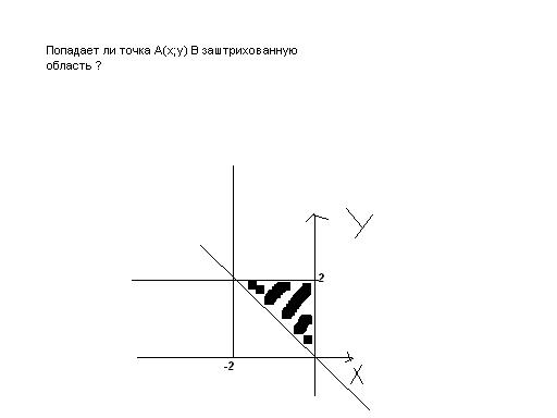

Вытался составить эту долбаную блок схему и программу в поскале с воскресенья , но не к чему не пришёл =((( А завтра здавать надо !!!!
Может кто сможет ?
Поготи плизз очень надо !

Program k;
Var
x,y:integer;
Begin
Writeln('Vvedite X u Y');
readln(x,y);
if (x>=-2) and (x<=0)
then
if (y>=0) and (y<=-x)
then
writeln('Popadaet')
else
writeln('Ne popadaet');
readln;
end.
Прокомпилируй её.. ибо писал не в паскале...
Ну блок-схему легко нарисовать...

Dekker все правильно написал только, если препод у тебя до%%ывается к решению и правильности алгоритма сделай лучше обработчик else для обоих if так как если первое условие не выполняется прога ничего не выдаст - то есть не выполнит поставленной цели(выдать на экран надпись попадет или нет)
задача для первой недели изучения паскаля, однако можно лажануться

ИМХО, скорее так:
Код:
program k;
var x, y:real;
begin
  writeln('Vvedite X u Y');
  readln(x,y);
	if (y<=2) and (x<=0) and (-x<=y) then
		writeln('Popadaet')
	else
	readln;
end.
Паскаль года 4 назад видел в пойседний раз и на ходу написал, так что надо хорошенько потестировать...

Ага... второй вариант лучше.. меньше кода - меньше возможности лажануться и к чему-то придраться

Всем большое спасибо справился !!!
