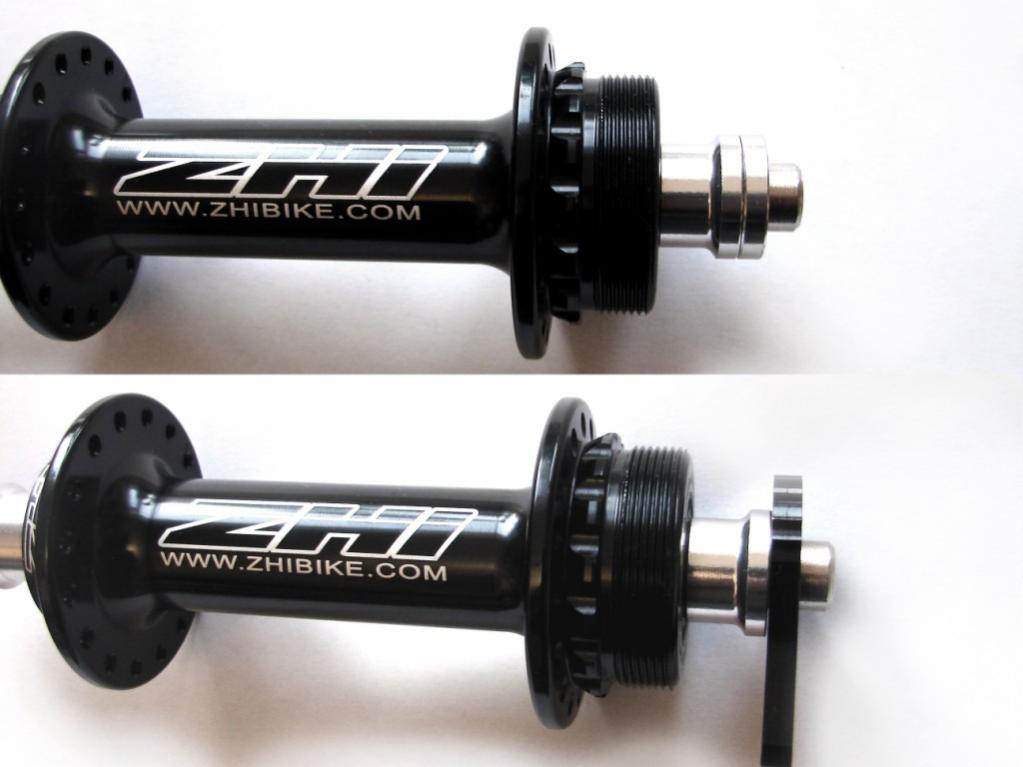

купи другие натяги, не улитки. http://www.bikemaster.ru/product-591-3493.html типа таких. в соколях есть

ЭЭЭЭ чет не пойму как ими ользоваться?
Там колечко одевается на ось, а планка упирается в дропаут. Когда крутишь гайку, шпилька тянет кольцо и вместе с ней втулку. Но только если дропаут короткий, фиг два он туда встанет. Кольцо упрется в планку и все.
Цепь не должна быть перетянута, но и сильно провисать тоже не должна. Я на своем новом моде тоже затрахался пока настроил.
Проблема была в том, что ось уезжает назад при затяжке, улитка просто перестает доставать до упорного болтика, а цепь перетянута получается. Как делал (у меня одна из улиток все-таки влезла в раму, правая. ЛЕвая снаружи): насечки напильником на улитках, потом выставлял колесо ровно как надо, и чтоб цепь была натянута, но не очень сильно. Стягивал цепь посередине веревкой (грубо говоря, затягивал вокруг цепи кольцо, чтобы она была сильно натянута), чтобы ничего не уезжало (цепь как бы держит), и после этого затягивал гайки. Потом убрал веревку. Получилось то, что нужно в плане натяга
