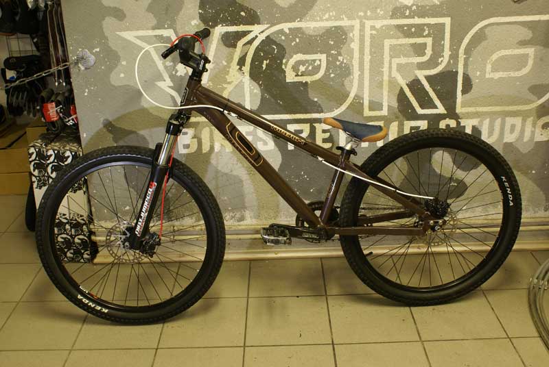

Катал я стрит и понял, что мне это неочень интересно Как-то больше к триалу тянет. Сейчас треню только триальные фишечки, такие как сайды, тач-хопы и пробивочку (с соотношением звездочек 34-16, эт сложновато). Катаю на раме Харо 12". С весом около 14.5 кг сложно справляться.
По скольку живу в Латвии, а у нас в магазинах не продают триальные байки - совет в магазине не дадут )) Не хочется промахнуться с рамой.
Надеюсь на ваши советы.
Хочу Сток.
Вообщем мну интересует:
Какую базу брать (рост -1.80)
Высота каретки
Длина перьев
По прочтению всех факов понял, что надо брать с базой 1000-1100, кареткой +50 и перьями 380, так ли это?
п.с. и если кто хочет перейти в стрит - можно устроить обмен
комплектующие распишу, если надо
Латвия.
Заранее спасибо.
Для роста 180, я считаю, 1100 многовато, 1000 мало у стока
Я бы брал базу от 1060 (это коротко, но еще довольно удобно) до 1080. Все зависит от стиля.
Каретка +50 для среднестатистической высоковата. Я бы брал от +20 до +60, опять же зависит от стиля. Перья... ну 380-385.
Про то, что от каких параметров зависит, лучше посмотри в поиске, вроде много чего написано. Диапазон параметров я описал, но решать тебе.
Сам я катался на стоках (не один день, это были мои байки) от Монти 231 2002 года (база около 1040, перья вроде 395, каретка ПРОВИСАЛА на 2см) до Старка ТТ 04 (база получилась 1110, перья 385, каретка +1) и при таком разбросе длин, на всех было по-своему удобно. Рост 183
Вообще, залезь в интернет-магазин какой-нибудь с железяками и посмотри. Там большинство рам более-менее одинаковые. Вот что-нибудь из них и можно взять, все равно отличия между ними особо не почувствуешь, а от твоего харо они будут отличаться очень заметно
