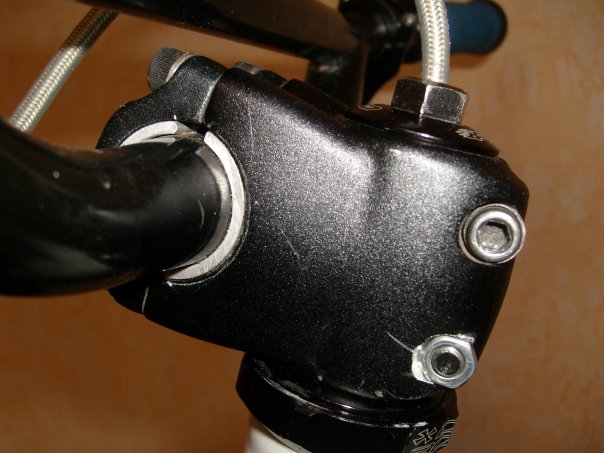

ИМХО вот такой способ гораздо проще:
Здесь понадобилось всего лишь отпилить лишнее у более длинного болта.
По-хорошему надо еще выровнять место под гайку (подложить особую кривую шайбу или точить вынос), но в случае на фото все и так прекрасно работает..

что касается утапливания гаек. простое сверление - это неправильно, неудобно будет затягивать. мой товарищ по несчастью сделал это так:
здесь в выносе проточка сделана в форме гайки и она намертво зафиксирована какой-то очень крепкой субстанцией. но автор - стоматолог, поэтому я считаю, что простым смертным такая нетривиальная ювелирная задача недоступна
гайка снаружи - недостойна находиться на триальном велосипеде. её что же, гаечным ключом затягивать?
