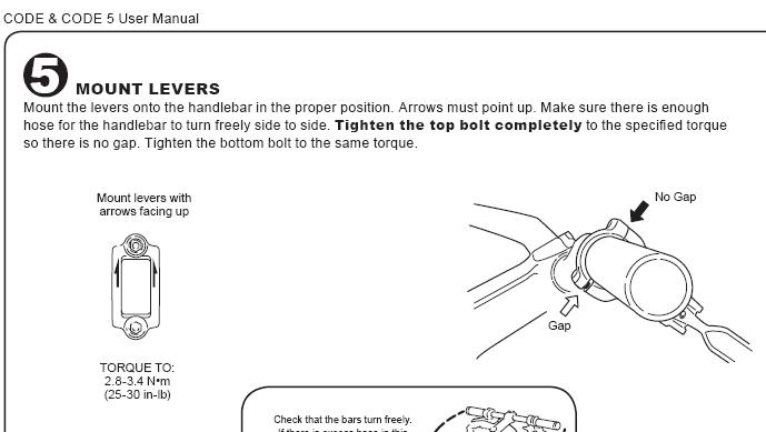

Сообщение от d-wright Посмотреть сообщение
одна сторона должна прилегать вплотную,
а вторая быть затянута настолько чтобы было удобно.
в любой подобной конструкции надо все болты затягивать равномерно

Сообщение от cooper Посмотреть сообщение
Напиши это в фирму-изготовитель. И лучше с объяснением почему они не правы. Когда затягиваешь обычную ручку, с одним болтом - у тебя ведь тоже остается щель.

ну никто же не затягивает крышку руля у выноса так, чтобы одна ее сторона касалась выноса) Всегда остаются равные промежутки с обеих сторон, вот и здесь также.

Сообщение от -destroye®- Посмотреть сообщение
потому что нагрузка на разные места узла будут неравномерными. а это, как всем ясно, не очень хорошо.

ну если завод предписывает делать так - это не с проста.
если с одной стороны будет касаться - нагрузка должна быть как и у одноболтовой дуги.

там же просто касание, там же при касание куча молекул крюками не зацепляеться чтобы было лучше крепление, а нагрузка один фиг идет на болты, и затягивая один сильнее другого тока можно затянуть криво и все, но в ручке тормоза это не так критично, хоть скотчем приматывай держаться будет..... а вот в болтах выноса покритичнее, там может и оторваться от перекошенных болтов....
Если затягивать равномерно, то скорее всего и сверху, и снизу останутся щели. На обычных одноболтовых ручках ведь нет такого, и все норм. С выносом сравнение не уместно.

щели останутся никто не спорит, но ведь нагрузка зато на болты будет равномерная и прямая, а если затянуть один край сильнее чем другой то нагрузка будет также равномерной но с перекосом, а под углом болт срезать легче чем вырвать, так что в любом случае надо затягивать параллельно.
