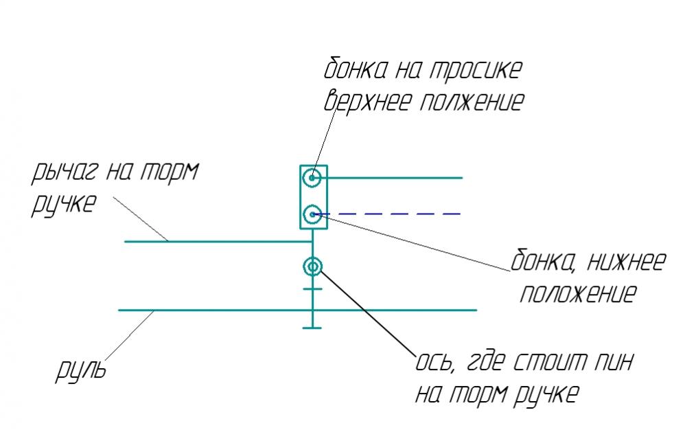

на рисунке видно положение бонки тормозного троса при кручении крутилки,
очевидно что длина рычага для тросика меняется, отсюда меняется усилие при нажатии, а ватность это не что иное как прожимание перьев либо машинки на диск тормозе

У меня ручка СД7. Считаю, что она лучше чем ФР5. Потому что у ФР5 тросик цепляется где-то на среднем положении крутилки СД7, а это значит, что у СД7 можно еще сильнее увеличить рычаг и эффективность.

а ты не принимаешь во внимание, что в фр5 трос цепляется прямо в паз на ручке, а на сд7 через дополнительное подвижное звено на отдельной оси? какая уж тут увеличенная эффективность...
