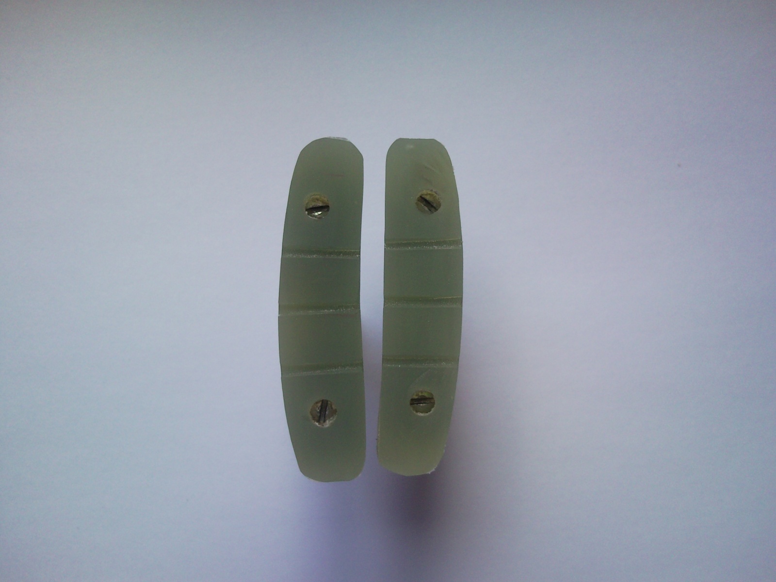

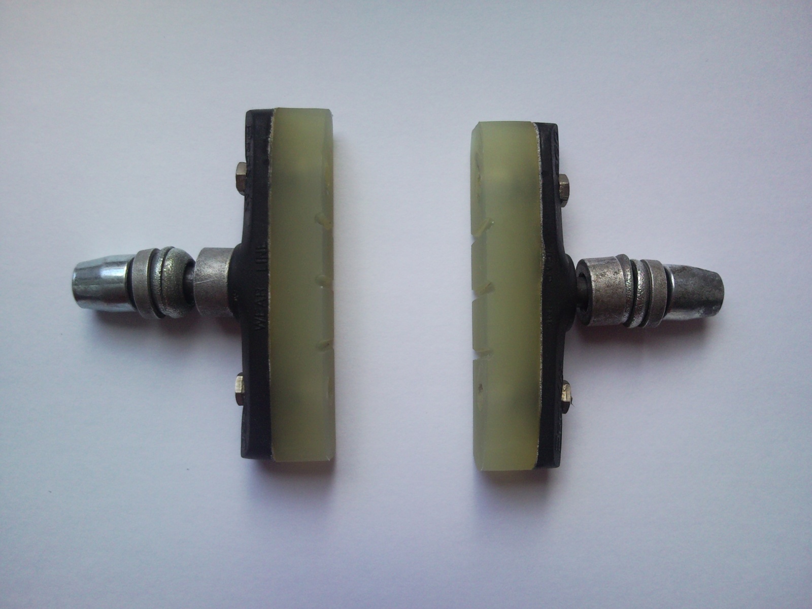

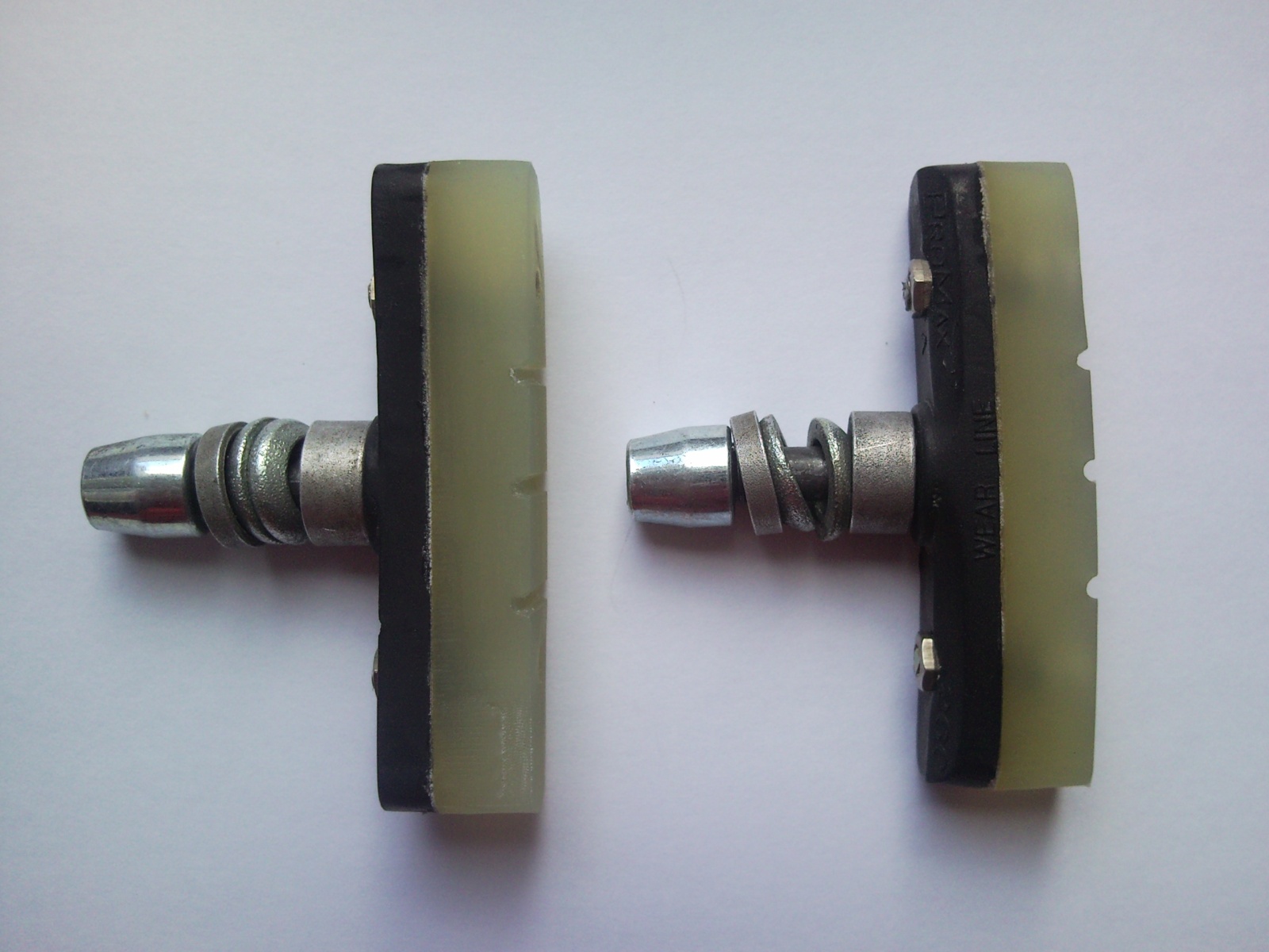

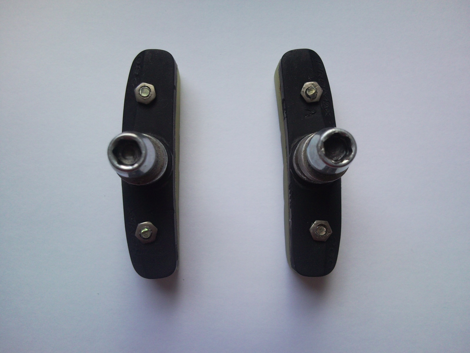

вот мое
ID:	35462   Нажмите на изображение для увеличения
ID:	35463   Нажмите на изображение для увеличения
ID:	35464   Нажмите на изображение для увеличения

Сообщение от qu0ch Посмотреть сообщение
вот мое
аккуратненько))
