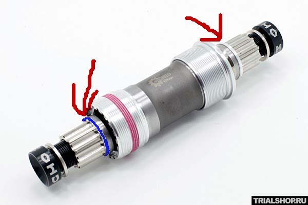

Если трет, то это каретка виновата, такая же фигня была. Шатун продавил кареточную ось вот и стало тереть. 4 решения проблемы: подточить фривил, подточить чашечку, поменять каретку, поставить на ось каретки небольшую шайбу (как на каретках echo сделано)

Непрочитано 08.07.2010, 00:20   # 19
Аватар для [CFR]slip
Регистрация: 28.08.2009
Адрес: СПб
Сообщений: 77
Байк: Inspired HEX
Отправить сообщение для [CFR]slip с помощью ICQ
[CFR]slip вне форума
На echo уже такие стоят изначально, но правда я думаю такую сложно будет найти придется вытачиватью
