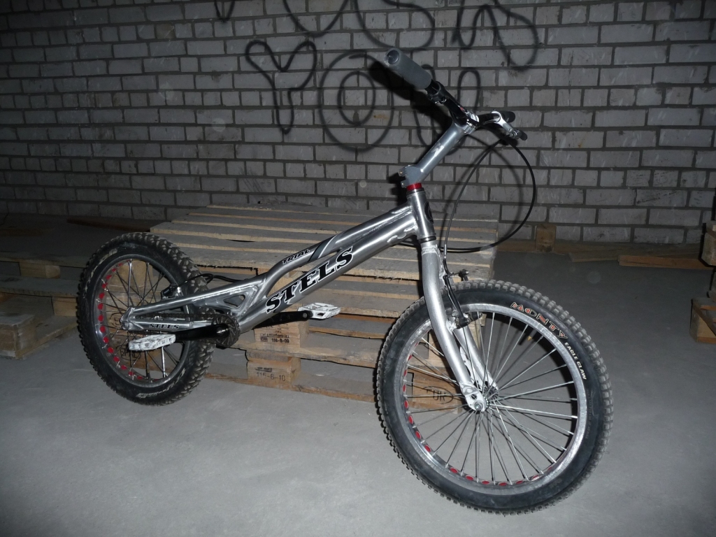

комплектация:
рама - Stels long (1030/350/+50)
рулевая - Crank Brothers Directset Opium DH SL
вилка - Neon
руль - Zoo! 740
грипсы - rockman foam
вынос - ECHO SL 175x30
каретка - TryAll
шатуны - Neon 162
педали - MG-1 Ti
фривил - Echo Sl
рок - Hatbikes
заднее колесо: - втулка Echo
- спицы Mach
- обод Zhi заодинаренный
- покрышка TryAll stiky lite
переднее колесо: -втулка Titis
- спицы Mach
- обод TryAll
- покрышка monty
задний тормоз - Magura HS33
крепы - TNN + ti болты
колодки - полик красный
передний тормоз - avid sd5
вес - 9кг
спасибо Zayac за помощь в сборке и Сереге Only за предоставленные компоненты)
очень удобный лично для меня и не кажется длинным , до этого катал на пинигине (995/350/+80),
щас удобнее.
раму брал поэксперементировать с геометрией, а оказалось очень даже не плохо.

свой потом выложу, пока еще живой. кстати, у тебя стакан оторвёт)

360 же перья

350 перья (350 с небольшим)

да рабочий он)
с чего бы стакан должно оторвать? Витя Крыжан из Ярика так на стелсе жарил огого , ничего ж не оторвал, трещины были, но оторвано ничего не было, рама ж мясная)

странно...у меня 360 вроде...ну рама реально классная. я там еще дырок насверлил и ваще не плохо вышло

у меня трещина пошла под стаканом и постоянно хрустит.
щас наоборот с длинной на короткий жи перейду на диски...посмотрим что получится

да если долбиться хочешь стелс будет к месту)
трубы толстые на нем, я так особо жестко не катаю но все таки решил стелся взять, просто понравился) и название хорошее хДД

Перья на стульсе 360, ибо это душная копия питона. Если не веришь - то посмотри на сайте "производителя".
Круто ты с гео экспериментируешь не зная даже какой геометрии у тебя рама!

ну перья я сам мерял)
на сайте производителя неверно указано, там еще куча косяков про эту раму не указано, так что я бы не стал так уж доверять сайту производителя, ибо производитель - Россия.

да,слышал что в этой раме что-то подтачивать надо вроде?или нет?
