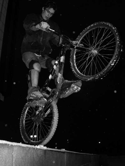

Ну вообще он не trial team а просто team с монтевской ГЕО, но удлиненными на кой то перьями.
http://vkontakte.ru/video3009276_160841033 - тут его родной цвет виден. На нем и дрет байки собирали и стрит. Купил его я в начале 2003 зимой в Байк мастере. Тогда еще не жмотились на 7005 вроде, потому и прожила так долго. Вот фотка с НГ 2003-2004.
