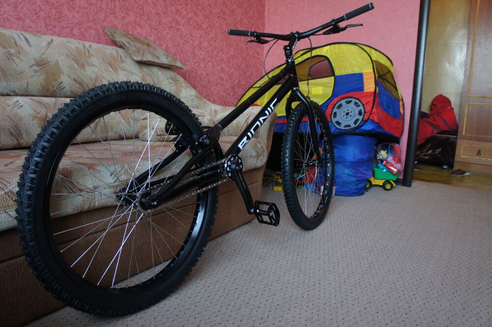

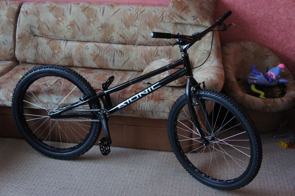

Почему первый(второй)?) потому что первым был Сарк СТР! Кто бы что не говорил но я не считаю его триальным велосипедом!
Дак вот! собрал велосипед другу(ученику), ну учителем меня назвать сложно, но все таки разница в опыте и знаниях есть) он только заказывал цвет, соответственно предпочтительно черный, все железо выбирал я. По моему подобрал неплохо, с учетом того что деталей было довольна мало, в смысле по наличию товаров на складе. пришлось заказывать с разных сайтов: Спасибо Кирилу и Илье Екатеринбургский и Московский crazybike.ru
И так!
Рама - Bionic B5R black
Вилка - Becouse
Рулевая - ECHO TR
Вынос - BONZ 130/25
Руль - Trialtech riser
Грипсы - Trialtech foam
Обод передний - Trialtech
Втулка - ECHO TR
Покрышка - Maxxis 2.1
Обод задний - ECHO TR
Втулка - ECHO TR
Звезда - ECHO black 15T
Покрышка - Maxxis 2.5
Задний тормоз - Magura HS 11
Керпы - ECHO TR
Колодки - Rock blue
Передний тормоз - Shimano DIORE LX
Колодки - Полик
Ручка - Tektro
Шатуны - Trialtech 175
Рокринг - ECHO URBAN
Фривил - Tencile 96
каретка - Trialtech sport
Педали - Wellgo MG1
Цепь - KMC - 810
P.S. плиз без флуда по поводу СТР)) сугубо личное мнение не кого не обидевшее)

отличный на стиле, только советую вынос 150х30, будет удобнее)

Сообщение от Vlad Krasilnikov Посмотреть сообщение
слыш советчик, сам то катаешь? или только всем выносы советуешь?

Веталь, ты чего резкий какой? За собой следи. Он катает. У меня на такой раме стоял вынос 150*30. очень удобно было. Жаль, что треснула нижняя труба у стакана там, где наварка кончается. 2 года отслужил красавец. сначала дену бокову год. потом мне. почти год))
По теме - вел классный. прогресса твоему ученику! И вынос 150*30 попробуйте, 150*25 стоял у меня ещё. тоже неплохо было)
