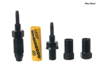

не может быть.у эхо 6мм резьба а у магуры 8 вроде.а шаг наоборот у магуры меньше.вроде как у эхо вот такие (второй )фитинги .тоесть надо 4 комплекта от этого эликсира взять наверное.один на ручку,3 на бочкиhttp://www.chainreactioncycles.com/M...?ModelID=43129

и как я к этой штуке армированный шланг приделаю?у нее резьбы нет с обратной стороны для гайки.

армированная гидра одевается на эту хреньку и не отваливается добровольно
сейчас в тиски эту штуку зажал и пытался со всей силы надеть линию.ничего не вышло.диаметр на ершике чуть больше внутреннего в линии.он внутренний пластик заминает в хлам

если тормоз целиком эхо, то есть и ручка и бачки, то 100% не подойдет от маги гидра
как вариант купить отдельно на метры гидру и отдельно фитинги, желательно гудридж ,т.к. и фитинги и гидры у них очень хорошие
З.Ы. если есть знакомый токарь, то можно сделать копию гудруджовский фитингов, т.к. фирменные довольно дорогие

у маги в ручке резьба М8х0.75, у эхо в ручке М6
у маги в бачках М6/М6 и М6/М8х075, у эхо М6/М6
да и маговские арм. гидры идут обе М6/М8х0.75, так что только если купить маговскую гидру ,у нее штуцеры/фитинги М8х0.75 срезать, и отдельно докупить и поставить на М6
таким образом: без бубна маговскую гидру на эхо не поставить
