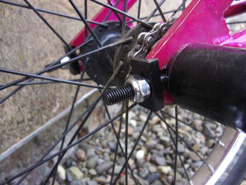

Скажите пожалуйста как устанавливаются эти натяжители?и какой диаметр шпильки.эти фигурные штучки что к дропауту привариваются?

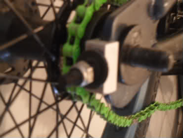

Вот как тут.
Если триалтек, то должен быть 10мм. Но бывают на любые оси применяемые в BMX.
Сварка при сборке по задумке производителя не применяется НИГДЕ!

Сообщение от sramx Посмотреть сообщение
Смотри только , чтобы очень ровно все стояло. И шпилька должна быть ДО УПОРА вкручена в шайбу для оси! Сорвется - не заметишь, металл весьма хреновый, а шпилька вкручена совсем на чуток.
Сильно гайку не крути. Сам по себе натяжок наипростейший, главное - не переусердствовать. Ставь толстой частью внутрь, перед этим, желательно, сняв все, что висит на шпильке, а только потом подкручивать, поставив обратно. Опять-же, чтобы не вырвать шпильку.
И да, диаметр.. там стандартная m6 шпилька.
