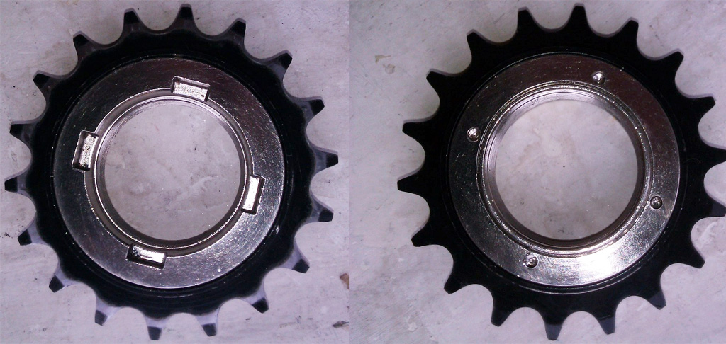

после недели эксплуатации выглядит так -
Название: Без имени-1.jpg

Сообщение от -DESTROYe®- Посмотреть сообщение
Вов, новый фрии также изнашивается. тоесть перекос есть, и это меня напрягает!
что делать? менять звезду, или убирать рок? или переходить на тонкий, титановый рок???
короч стреляет и этот фривил, но он целый. это явно из-за перекоса!
