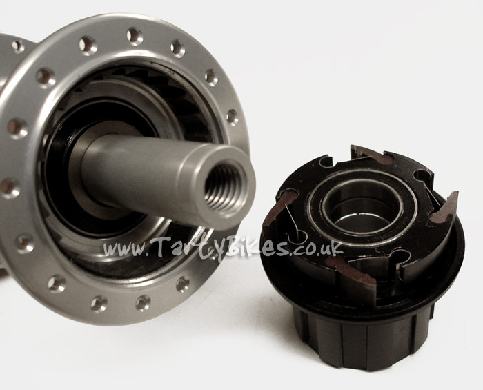

в триалсе 4 собаки...в обычном про2 3.оттуда и холостой ход не 15(как у про2) а 7.5 (48 точек зацепа)
но про фривил и фикс втулку...если деньги есть на хоп про2 триал...лучше его взять

ялб, путаница страшная! на тарти (по ссыле выше) та же что и в начале этой темы с омнибайка пункт 2, там пишут, что у неё 24 зубца и две пары смещённых собачек - 48 точек зацепа, 5 промподшипников, 417 гр веса и стальной барабан........на омни пишут про ЭТУ ЖЕ (судя по фотке ) втулку, но там 4 подшипника, алю барабан, 295 гр веса. А в магазине омни как я понял лежит вообще какая-то левая мэйдинчайна втулка.....кто-то может прояснить ситуацию??
ps на французском сайте хоупа сказано что ИМЕННО сингловая втулка есть ТРИАЛЬНАЯ, у неё 358 грамм веса и 48 точек зацепа
pps короче напишу им письмо, оч уж интересно стало...

Сообщение от Braza
Вообще на офф сайте Hope написано, что у Про 2 Триалс барабан просто стальной, а не титановый. А у обычной Про 2 - алюминиевый. А в Омнибайке вообще левак видимо лежит .
Сообщение от t.w.o.
вторая под эксцентрик и НЕ триальная
ты не ошибся, мож первая
Нет, он не ошибся.
О каком леваке реч?
Я про2 триалс в омни брал-8 месяцев назад -у триалс барабан-ТИТАНОВЫЙ-иначе вес был бы не 418 грамм,а 500 с лишним-,т.к снутри барабан очень массивный.
Разруливаю путаницу:Не нужно путать точки зацепа на барабане с количеством щелчков.
У меня эта втулка есть+знаю ее вдоль и поперек=моим ловам можно верить
1) ИЗНУТРИ на барабане 24 зуба.
2) Собак=4,-работают попарно в противофазе-в итоге получается .что точек сцепления за полный цикл=48 щелчков
3) Итог-7.5 градусов холостого хода!
4) Тех.характеристики Вес (с болтами)=418,барабан титановыйпод 6 звезд,5 промподшипников-Два увеличеного диаметра в корпусе и три в барабане,холостой ход=7.5 градусов,ось алю,болты 12мм)

тоесть 24 щелчка, но 7,5 градусов?

Б*Я причем тут щелчки и точки зацепа??
если будет одна собака то будет 24 щелчка за оборот-180 градусов!!! а если 4 попарлно то как 2 собаки!! то есть в 2 раза больше ,то есть число точек зацепа удваивается и равно 48 !!!!!!!!!
зы! народ поясните Б8я наконец то официальное различие между ПРО 2 и ПРО 2 ТРИАЛ
где написано на втулке слово ТРИАЛ? (например на той что выложил синюю фазей)
и разный ли у них ход???

Внешне корпусы втулок не отличаются и слово триал там не написано,
Отличия :
Триалс- на болтах 12мм,барабан титановый под 6 звезд. Ход7.5 градусов=48 щелчков.
Простая -под эксцентрик,барабан алю под 9 звезд ход 15 гр-24 щелчка.
