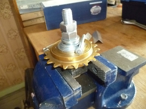

извиняюсь к какому шатуну?фривил эхо сл сначала снимается с шатуна ибо локринг со стороны шатуна у него.затем я придумал даже как его в тисках зажать.взял болт с гайкой и несколько шайб стандартных а также вытачил одну нестандартную .фривил прикручивается к съемнику болтом ,внутрь вкладывается эта самая шайба чтобы болт не гулял а стоял по центру фривила.далее ставятся обычные шайбы с гровером и гайка.причем болт с шайбами должен прижать к съемнику только внутреннюю часть фривила не закрыв при этом локринг.все это зажимается в тиски.
а вот сам инструмент так и не дошли руки выточить.в отличии от представленных на картинке он по идее должен иметь два плеча а не одно чтобы зацепы не вырывались.хотя может там и усилие не большое.ни разу не разбирал.но судя по тому что долбежкой не открутил все таки усилие какое то необходимо.причем зацепы должны быть на самом краю колца инструмента иначе прижимные шайбы просто будут мешать его приложить.

sramx, усилие нужно не такое уж и большое, просто метод молотка действительно совершенно неэффективен.
Забыл, что бывают фривилы наоборот.) Тут тот же случай, ключ этот надо подложить под нижнюю шайбу. Собственно, это должна быть пластина или прямоугольная труба, в которой одно большое отверстие под центральный болт и 2 маленьких под боты, которые входят в отверстия локринга.

если под шайбу то между шайбами хорошо бы пружину вставить так как при откручивании ключ же поднимается вместес локрингом.кстати резьба на эхо сл правая?

не нужна там пружина. главное "сорвать", а дальше можно вообще без стяжки крутить.
