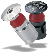

может поможет такой девайс?

Сообщение от mikka
ацтойный девайс - держит еще хуже обычного якоря. уменя был почти такойже только ФСА - гомно, затянуть вынос по-человечески не возможно - эта буйня вылезает и все...

Сообщение от Drew
такой девайс от ФСА действительно плохо работает, не знаю как у вудмана...
у фса-штого зубчики сминались и он плохо распирался в штоке
у вудмановского никаких зубчиков , вроде, нет, мож у него конструкция попродуманней....

Сообщение от Drew
Сообщение от mikka
Сравнил пипиську с пальцем...Эти три железные хернюшки с зубчиками на фса и распорку в 2 сэмэ высотой...Этот вудман затануть до одури он вообще трубу порвет ...Держаться будет офигенно....
