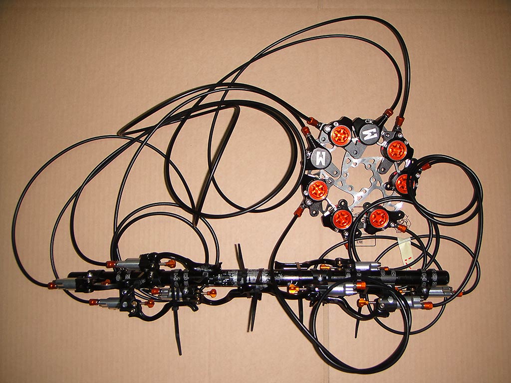

Ни один крупный бренд не рискнул ввязаться в производство тормозов, всех устраивает мага, которую мало мальски приспособили к триалу. ECHO же проходя через тернистый путь сделали революционные тормоза - надежная конструкция! а то, что они текут - дело вообще десятое, и наживное. С каждым годом текут все меньше и меньше. В конце концов есть гарантия, есть запасные части - не нужно покупать новый тормоз, можно купить отдельно бачок, гидру, ручку... Дилер со своей стороны тоже прикладывает усилия, чтобы клиент получил нормальный тормоз. Каждый тормоз перед продажей опрессовывается, примерно так как на картинке, что дисковый, что ободной. Это в какой-то степени все же лучше чем ничего!
