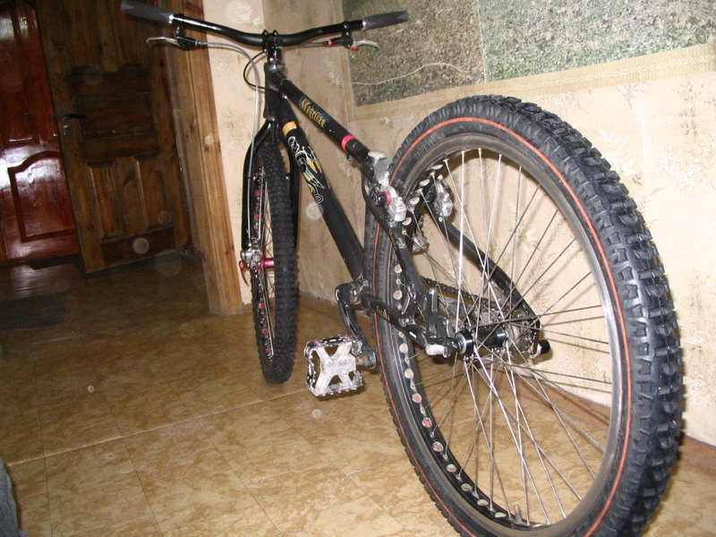

Вот решил выложить свой лясопед, денег немного потому и говняный он!
Хотя впринципи доволен им,если только бы ничего не ломалось.
Комплктуха:
РАма- Магелан тукана 05 под ви(треснула возлк правого дропаута,заварил пока держится) -)
Вилка- кот мс2
Система -шимано аливио переточеная под фривил
Каретка-Какая то Ht indasriesдлина вала 124мм (Уже год катаю не знаю как она держится)
педали-аутор(копия велго лу-953 вроде -))
Передний тормоз- авид бб5 с 203мм ротром
задний тормоз- мага
Винос-байк позитив(вроде 110мм 5грдс подьем)
Руль- мг сайкл(715мм)
зад колесо
втула-аливио зафиксированая под фривил -)
Спицы- нервж.
обод- DH-39.
покрыха-максис хай ролер 2.5
камера-максис дш
пер колесо
втула-гламурный новатек -)
спицы-нерж.
Обод-незнаю ширина 32мм(рассверленый)-)
покрышка-бонтрагер jones ac
камера- незнаю
фривил-ацс
бустер-самопал(скоро выточу на заводе новый)
цепь-кмц кулл
евтяжитель-поинт расинг
вроде все...

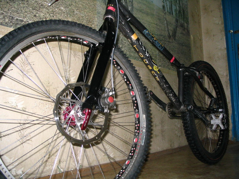

Круто, а какого диаметра у тебя отверстия на DH'е
Непрочитано 21.03.2006, 21:52   # 5
Регистрация: 16.08.2004
Адрес: Украина\Житомир
Сообщений: 300
Байк: adamant
PANTALON вне форума
16mm
Непрочитано 22.03.2006, 00:28   # 6
что там у тебя с передним колёсиком. Не до конца задрилилстенки?

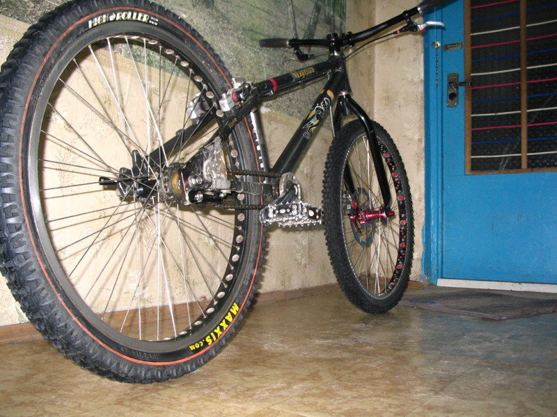

хотел спросить...
как это сделано? фривил сзади или спереди? Как зафиксировать? Как переточить? А то сейчас голову ломаю, что делать с велом... хочу под фривил собрать колесо, а проблема, не могу DMR купить... подскажи пожалуйста, как ты сделал?

система аливио-образал паук наррезал резьбу определенного диаметра потом выточил болванку цельную с роком(или рок надевается как на нормальные шатуны),болванка-внутренняя резьба такого же лиаметра как резьба на шатуне, внешняя-как на фривиле
Втулку зафиксироал-удалил все поставочные кольца внутри барабана
