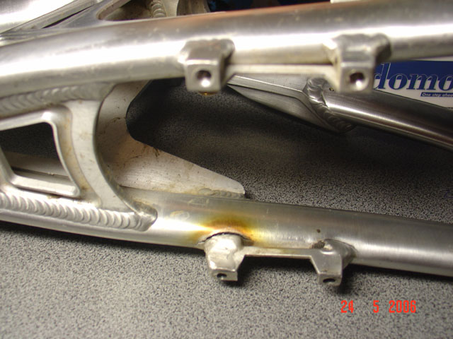

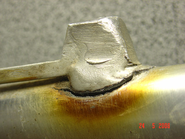

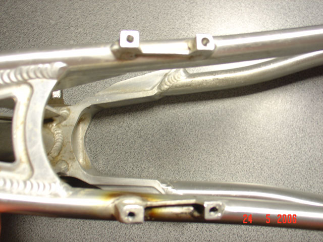

Вот.
В этом месте я сорвал резьбу, нарезал новую, но позже и эту сорвал. Нарезать еще больше уже нельзя... Вот пришлось ехать в автосервис и сносить старое крепление и наваривать новое... Вот к чему это привело. Варава сказал, что это потому что алюминий, используемый в автосервисах другой (авосервис, сварка и восстановление диков). Вот и произошла беда. Сначало (месяцев 6) я катал с бустером и все было супер. Позже, за май я совал все резьбы в раме, поэтому бустер пришлось снять. Откатал без него меньше 2х недель. Треснула....
Что делать?!

Треснуло прямо по шву. Более того, обратите внимание на то, что и не тронутое крепление тоже треснуло!!!
Варить? Как? Чем? Где?

У моего друга точно так же оторвало крепление на КОТе, он отнёс в ураган, и там ему нормально заварили.

варить однозначно
у меня на старке с корнем вырывало , заварили , НО на качестве трможения сказывается ..... =\

Да уж... эта бяка с любой рамой может произойти, чтоб такого не было можно вкрутить шпильки и притягивать креппы барашками, так меньше шансов резьбу сорвать в раме и легче магу настроить без использования шестигранника.

в автомобилях так и делается - во всех алю резьбах стоят шпильки - всем тоже советую...

У меня кстати тоже шпильки стоят
уже скоро год будет как поставил
