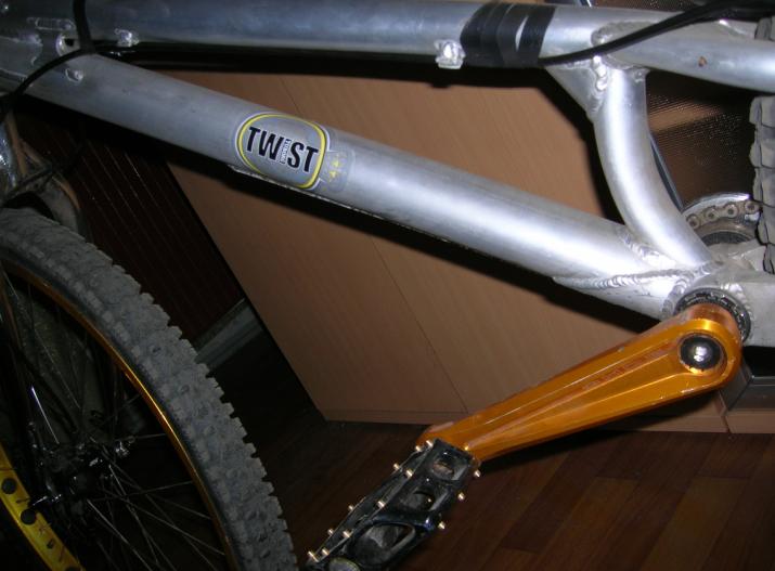

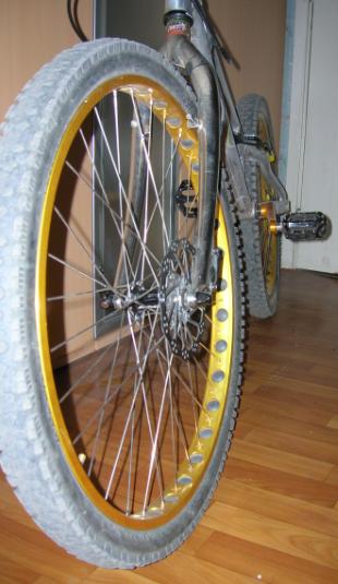

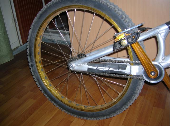

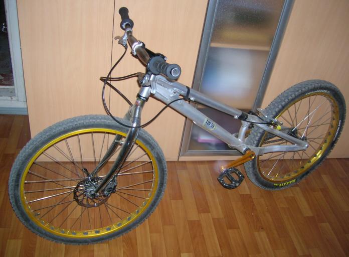

Хочу представить вам на суд мой новоиспеченный байк.
Пин задержал мне раму хрен знает на сколько. И в итоге уехал не доделав её.
Комплектуха:
Рама: Pinigin 160
-горизонтальные дропауты
-перья 375мм
-база с этой вилкой 1130, должны быть 1100
-подъем каретки 20мм, с вилкой 400мм
-нижние перья как всегда мегазамесные
-наклейка с пива Tuborg Twist (спасибо Онрилу)
Вилка: Atom TLE (стальная дура, под рулевой идеальная наклейка Пежо 206)
Рулевая: Richey
Вынос: цельный, 90мм, фирма хз
Руль: Amoeba 720мм
Грипсы: OURY
Цепь: толстенькая KMC
Каретка: Truvativ Giga Pipe Team DH
Шатуны: ECHO CNC 170мм
Педали: DMR V12 MAG (юбилейные)
Рокринг: Pinigin
Фривил: ACS
Защита пера: лучшая
Передний тормоз:
-ручка Hayes HFX 9
-калипер Hayes HFX 9
-ротор Avid Juicy 7 160мм
Задний тормоз:
-Magura HS-33 '04
-колодки из полиуритана
-4ех болтовое крепление ECHO CNC
-бустер ECHO
-облегченная ручка без красной крутилки
Переднее колесо:
-обод ECHO 39мм
-спицы DT Champion
-втулка DMR Revolver
-флиппер из камеры обмотанной желтой изолентой
-камеры скорей всего INNOVA
-покрышка MAXXIS Mobster 2.1
Заднее колесо:
-обод V!Z 46мм 32 дырки
-спицы DT Champion
-звезда ECHO 16t
-флиппер из камеры с наклеиным в некоторых местах наклеечками от присадки в коробку передач
-камера наверно тоже INNOVA
-покрышка MAXXIS High Roller 2.7 40a
Байк в целом получился достаточно легким.
Вроде и все...
Фоты:
ID:	11419   Нажмите на изображение для увеличения
ID:	11420   Нажмите на изображение для увеличения
ID:	11421   Нажмите на изображение для увеличения

Кажется что на байке катале уже года 2
в целом нравится, но выглядит всетки заюзанно)) помой-ка ты его...

Либор.Осталось рамку покрасить и я на него кончу.Правда хаес твой мне не понравился. :P
Непрочитано 19.06.2006, 03:54   # 4
Сообщение от FausST
нет через 2 года он будет гораздо заюзанней. рама так выглядит, потому что её никак не обрабатывали, а все остальное пыльное потому что фотки сделаны через 10 минут посел покатушки, я его фоткал когда он тока собранный был, но эти фотки удалили. мыть его я не буду. потому что через 10 минут катания он станет абсолютно таким же.
Непрочитано 19.06.2006, 03:56   # 5
Сообщение от БОСC
hayes 9 вообще для триала не очень-то, зато на нем стоппится отлично. И кстати когда ты катался хайс был с раскрученным каллипером! ) я потом еще пол дня откатал и заметил.

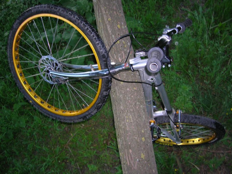

Да простят меня модераторы за 3ее подряд сообщение... ops:

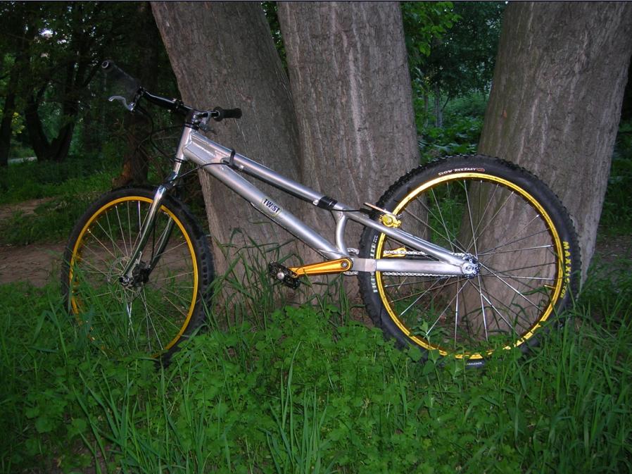

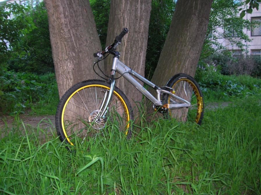

Специально для Фауста, после ночи, которую я посвятил экономической части дипломного проекта, я себя переосилил...
Помыл байк, под душем, почистил всякие труднодоступные места. Пошел на улицу с фотиком и байком. И пофоткал. Только на радость Фаусту.
Вообщем 6 утра, фотки:

Непрочитано 19.06.2006, 09:19   # 7
Красиво . Задний обод мне понравился .
З.Ы. Вилку в топку .
Непрочитано 19.06.2006, 09:37   # 8
Сообщение от Braza
Согласен. Вилку жду... В пути...

Вот теперь другое дело, совсем по другому смотрится чистый байк хех! Молодец, что помыл, преодолел себя гы! ИМХО, через 10 минут он не станет таким, разве что вилка и рама чуть запылится, а их можно протерать влажной тряпочкой перед катухой, наверн не трудно, мне так кажется! По крайней мере мне не в лом в общем зачотный байк!

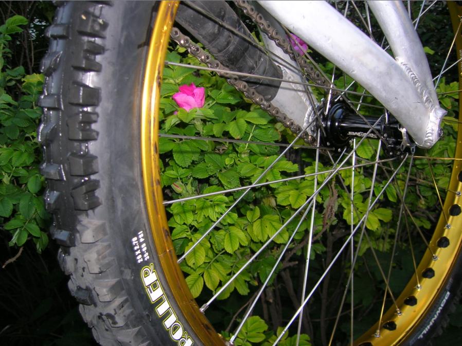

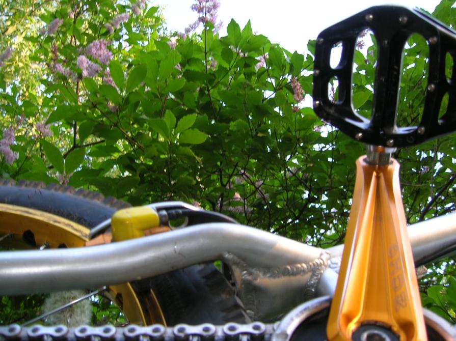

Трахайте мозг Жене, чтоб швы нормальные делал. Рама была бы очень клевой, но швы Пыльная вилка прикольно смотрится... нада попробовть пыльные девайсы лаком покрывать
Абсолютно тебя в этом поддерживаю. На самом деле ты швоф не видел еще. Это самые уродливые швы что я когда либо видел!
Вообще Женя типа опрадывался что у него с аппаратом хрень твориться.

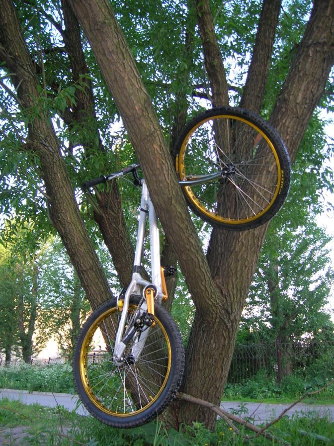

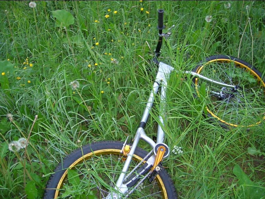

А на 8фоте байк повеситься хотел что ли?! гы!
Непрочитано 19.06.2006, 10:15   # 14
не флуди. нет он не повесился это я хукап делал, недодернул сдэху...

Да нечайно 2 месаги получилось уже удалил! Ну ты прям зверский хуак-апер гы
