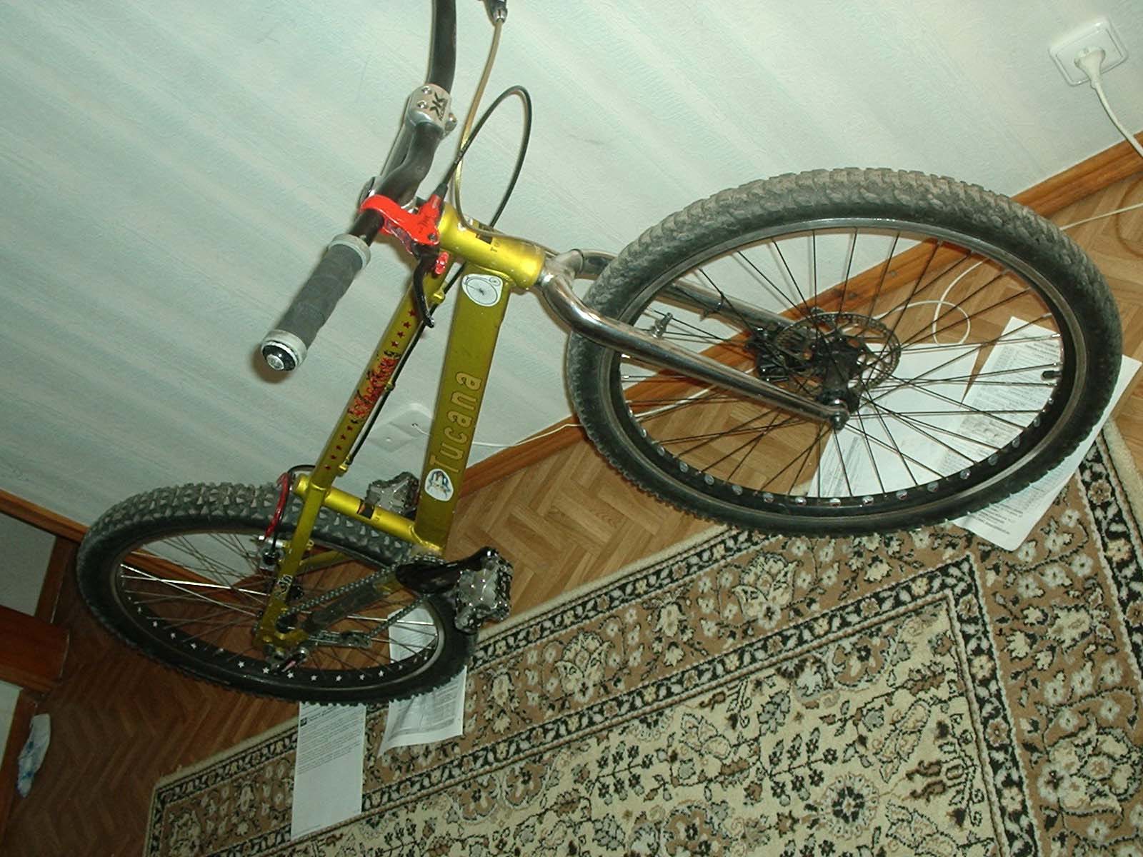

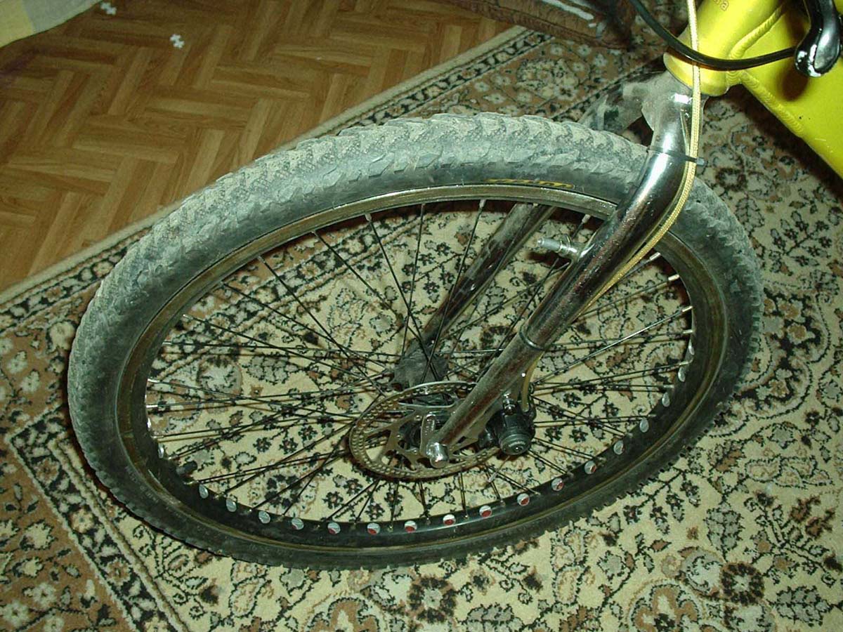

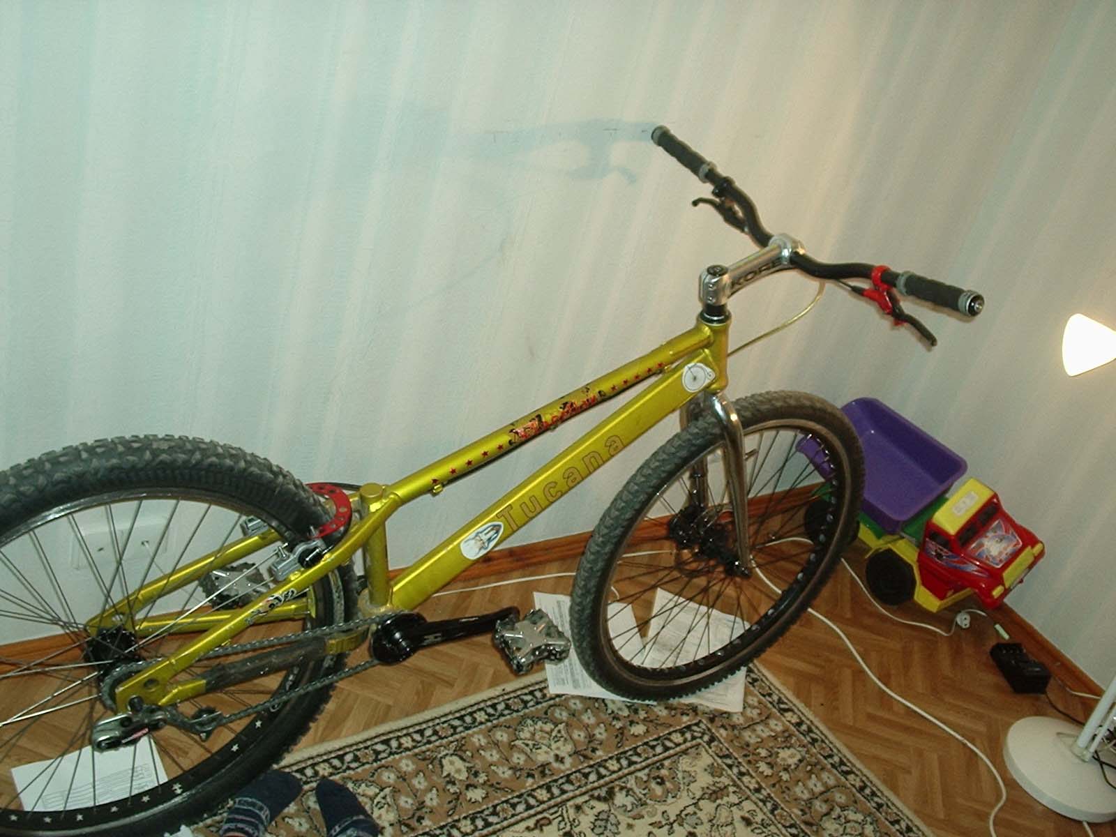

Зимой не терял время и обновил байк!
Вот комплектация:
Рама - Magellan Tucana 05
Вилка - Cro-mo
Рулевая - Bike Positive
Выноc - Kore (кроскатрийный, но крепкий)
Руль - Point 710мм

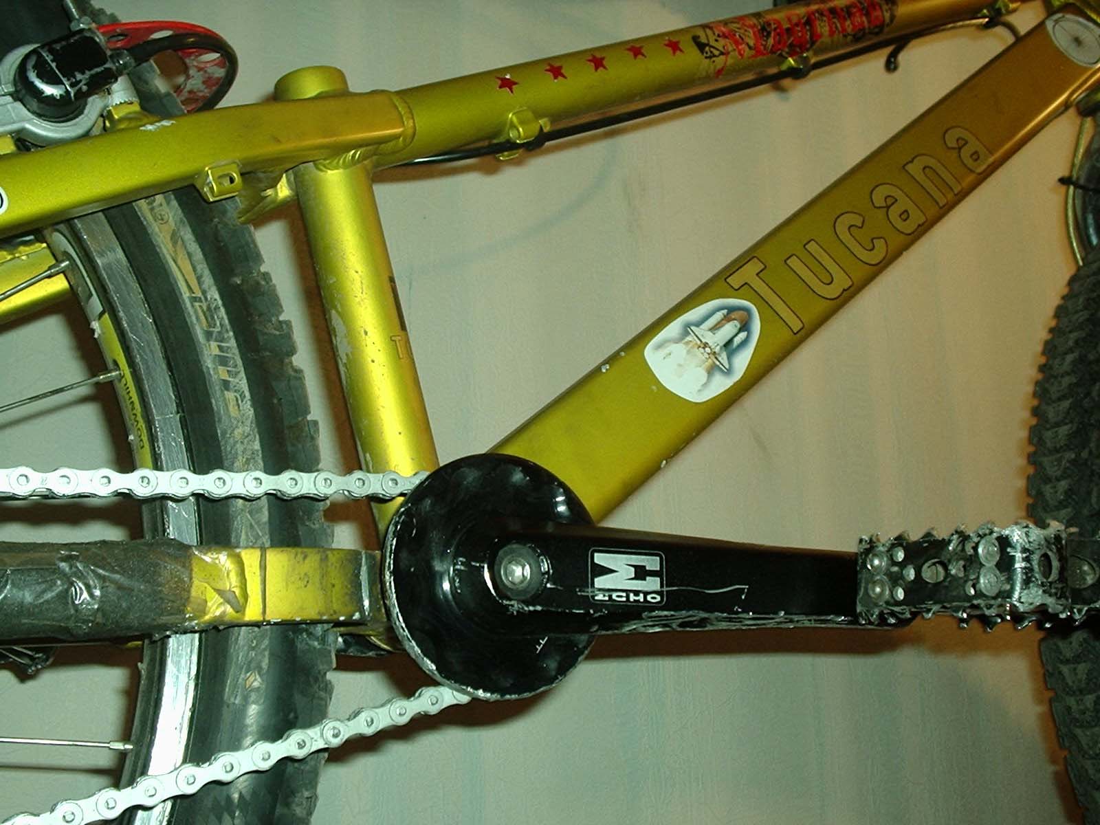

Каретка - V!Z (под фривилл спереди)
Шатуны - Echo 170mm CNC
Педали - Point
Фривилл ACS Claws (стоит впереди)

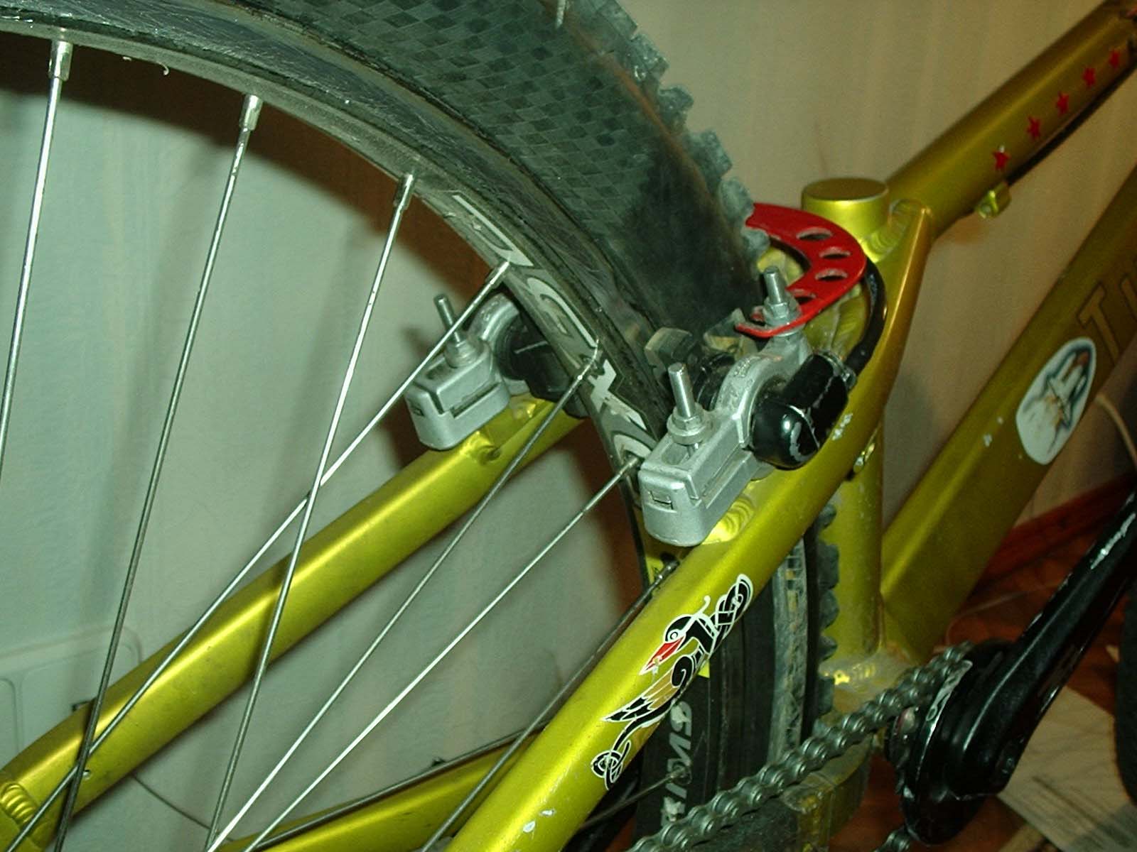

Задний тормроз - Магура Н33

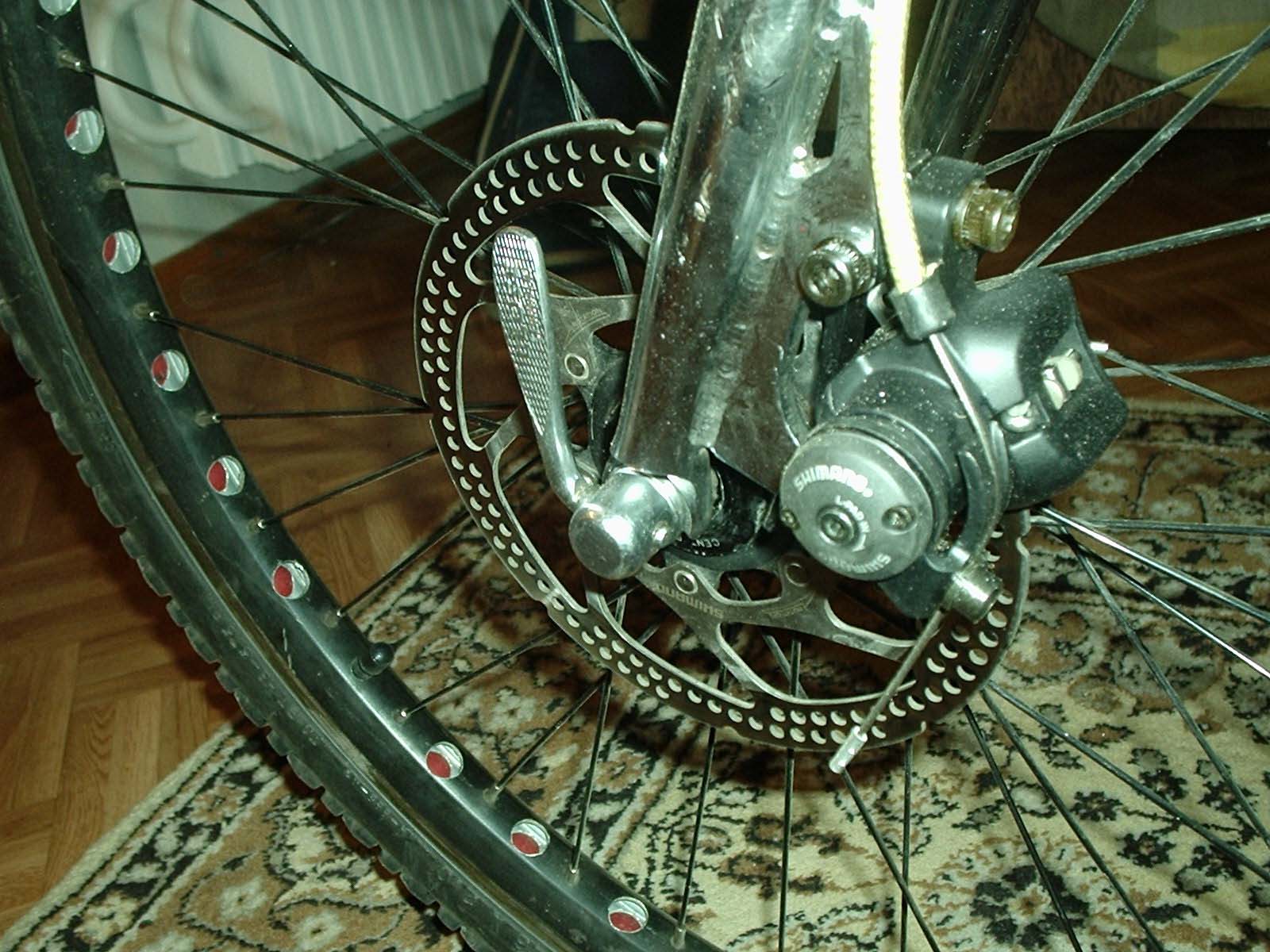

Передний - Shimano (Дисковая механика)
Колеса:
заднее
Втулка Quando (фикс)
Звезда ХЗ
Обод - DX 32
Покрыха - Continental Diesel 2.5
переднее
Втулка - Shimano по диск
Покрыха - Kenda 2.0
Обод ХЗ + дриллинг
Все отлично работает, особенно система! Спасибо FreeWheel-у за помощь!
З.Ы. На данный момент это лучший байк в Донецке!
З.Ы.Ы Летом поменяю раму, руль и вынос!

байк довольно прыгучий вышел, приятно ездить.. механика еще не притерлась, но тормозит сносно как для шимано. Магура заправленна джонсонс бейби и работает на морозе вполне терпимо-).

water, сцуко)), "сажай шпильки на эпоксидку", посадил)), теперь вместе с рамой продавать буду))

кстати, а у тебя крепы на маге нормально встали??
там же длинные дырки бОльшего диаметра чем шпильки у креплений..
или у тебя и шпильки широкие?
у самого такие крепы-вот думаю: менять или нет..

miha я решил не выпендриваться и не брать че0то типа ехо.....просто пошел на рынок и купил болты под М5! фигню стоят
вошли очень плотно и глубоко, и еще сверху остались + мы их обрезали

Dekker шпильки под М5 )

это что бы резьбу в крепах не срывать

Угу, шпильки - это гарантия, что резьбу не сорвёшь. А по мне так магу настраивать удобнее, чем на болтах обычных...
