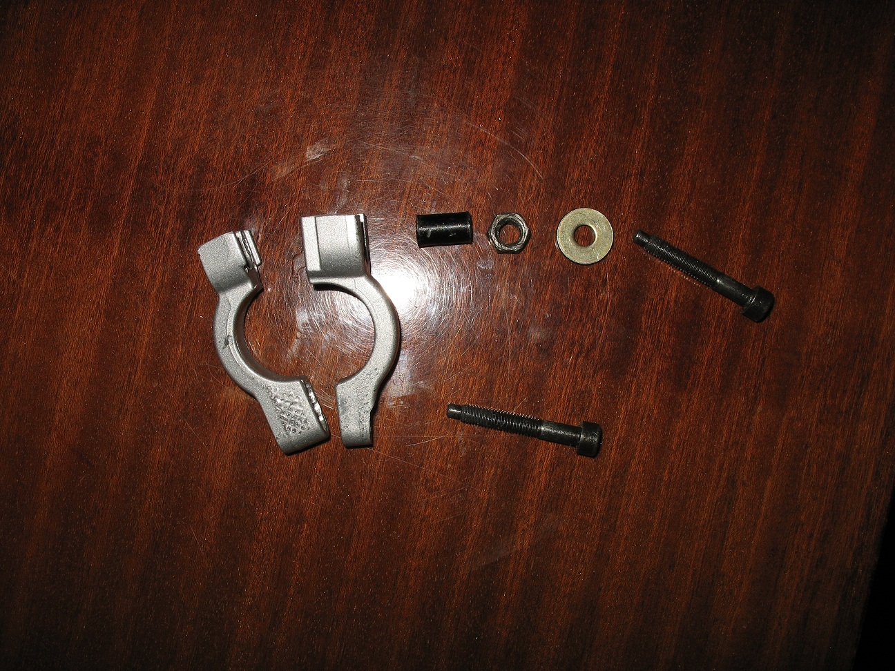

Сорри, если баян. Глянул мельком ветку "мастерская", не нашел подобного.

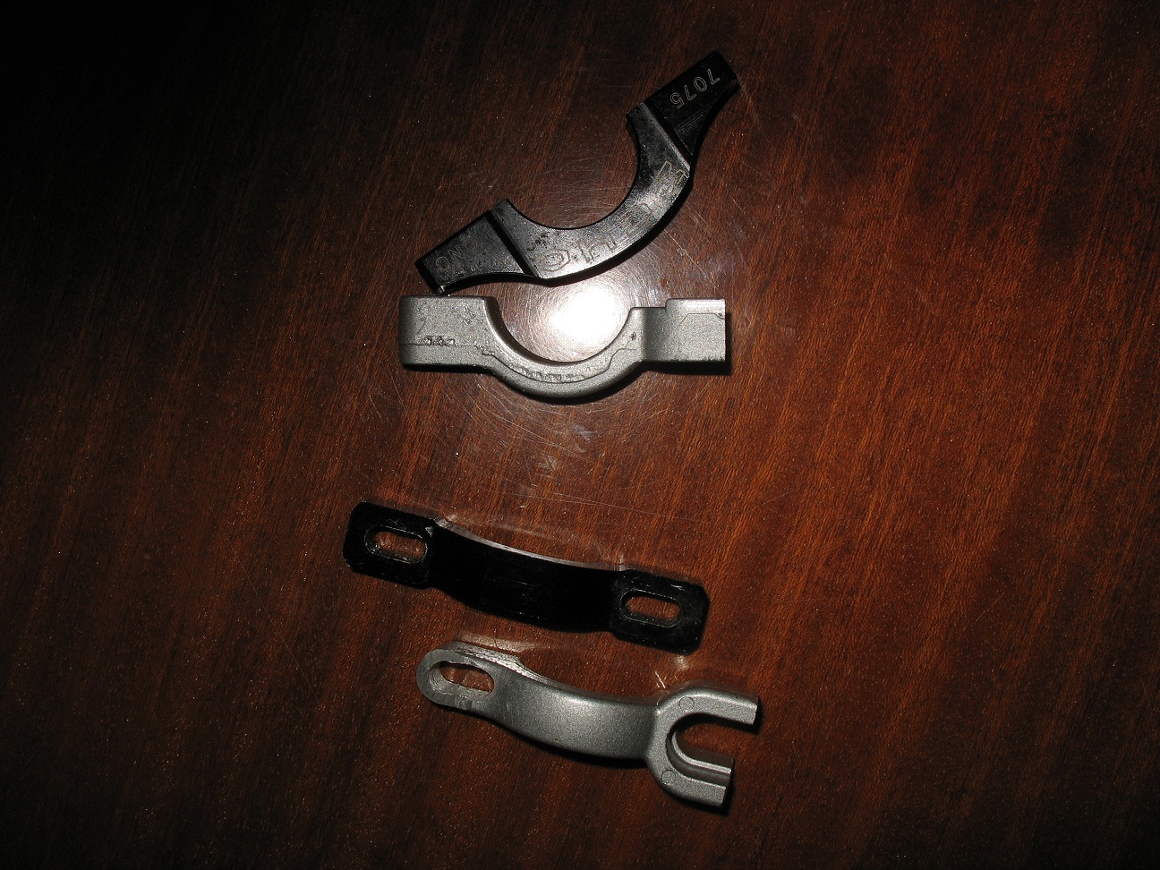

Итак, предлагаю вариант переделки стандартных маговских креп под 4б крепления.
Материал:
4 половинки стандартных маговских креп; 4 болта М5 (в комплекте идут только 2 таких болта, но таких креп полно валется у ваших знакомых, вот у них и возьмем остальные 2 болта); 2 гайки М6, 2 проставки (или гайки М5), 2 шайбы (внутренний диаметр не меньше 5.5мм, наружний - не меньше 15мм).
Инструмент:
Ножовка, дрель, сверло на 5.5мм; опционально - наждачный круг или напильник для исправления косяков от работы с ножовкой.
Итак:

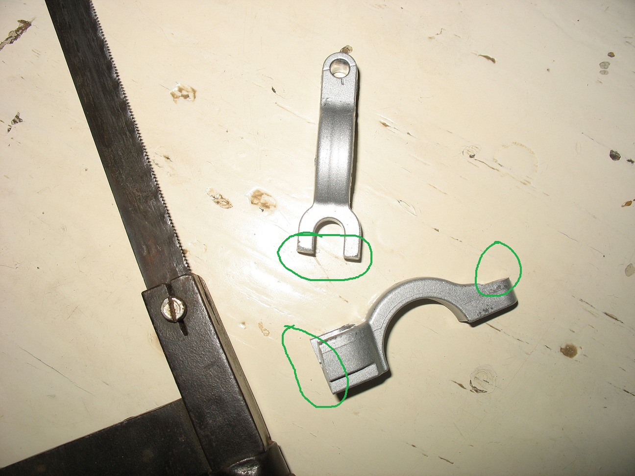

1. Спиливаем с креп выступы (1) и остальные лишние части (2) (рисунки 1 и 2).
Комментарий: части (2) спиливать не обязательно, они не помешают установке креплений.
2. С помощью круга (или напильника) убираем лишнюю кривизну от работы ножовки.

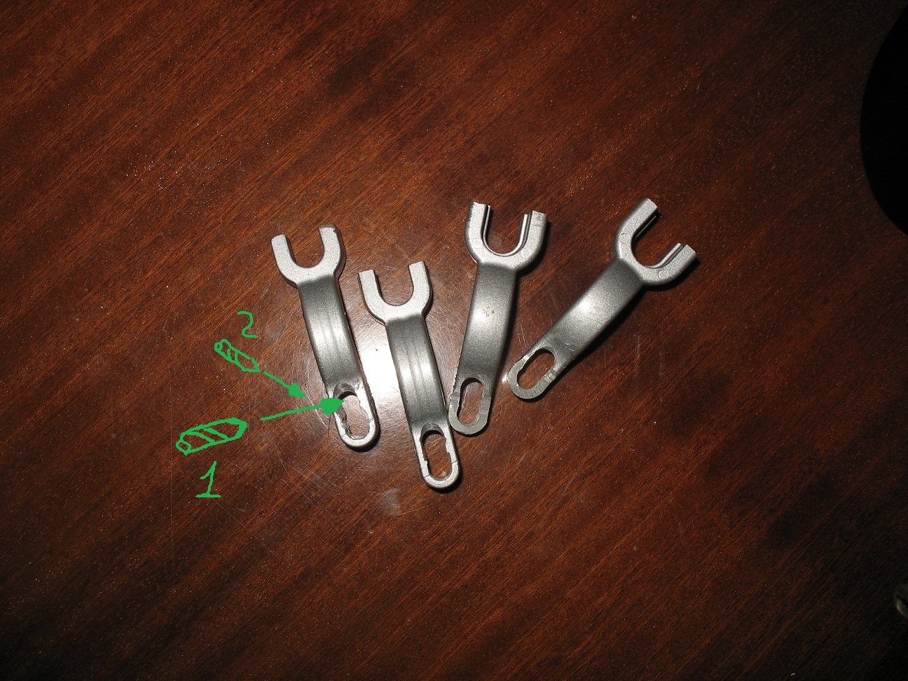

3. Сверлим первое отверстие (1), наметкой отверстия служит квадратный паз с внутренней стороны крепления (рисунок 3). Убираем перегородку между двумя отверстиями в 2 этапа: а) под углом подаем сверло и убираем часть материала (2); б) вставляем сверло в отверстие, полученное после 1й операции и на больших оборотах медленно перемещаем сверло к стенке, которая разделят 2 отверстия, и убираем стенку.
Комментарий: создание овального отверстия необходимо для регулирования положения тормозной колодки относительно обода.

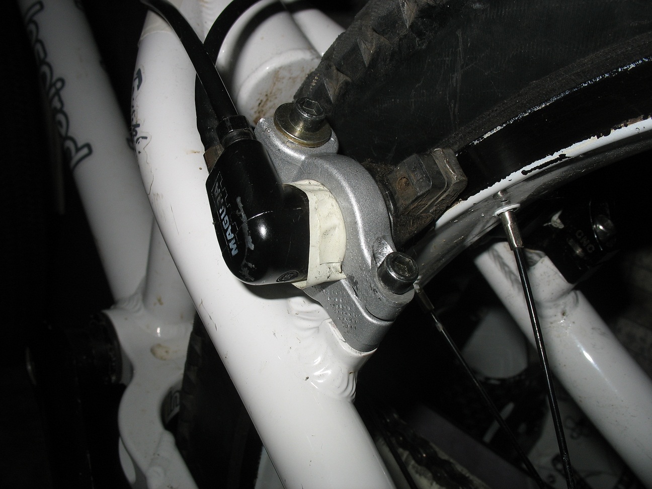

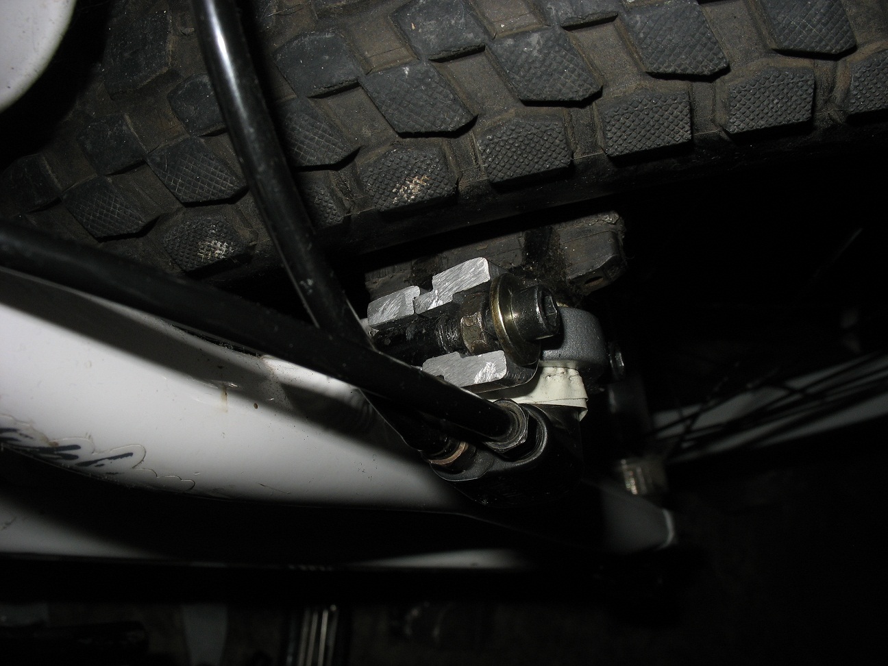

4. Собираем левую (или правую) часть креплений как показано на рисунке 4.
ps. тестирование на улице еще не проводил.

У меня вопрос - зачем спиливать " лишнюю часть " под номером ( 2 )??

есть смысл рассверливать маленькое отверстие,но спиливать не нужные части под номером 2 -- бессмысленно.
З.Ы. катаю на таких же крепах на раме с 4-х болтовым креплением,ни чего не рассверливал все отлично )

Denter, когда под рукой есть инструмент, который необходим! для отпиливания 1йчасти, и операция занимает минут 5, чего бы и не спилить? Зачем с собой возить эту часть на покатушку?
Серж STem, конечно триал, поставлю на сток и протестирую, когда снег сойдет. А что, фрезерованные крепления по-другому устроены?
F.S., чтобы магу установить на 4б крепы в раме без покупки креплений.
semz, там же в отверстии резьба М5, как раз как в раме, с настройкой долго возился?
BICH, semz, я не претендую на новизну Темы тут такой не нашел, но хотел подсказать тем, кто ищет крепы, что существует несколько вариантов решения их проблемы.

еслиспиливаь часть под номером 2 то креп в том местеразвалится у друга так было и он взял такиеже ипросто проверлил тамдыру побольше и все.досихпор катает

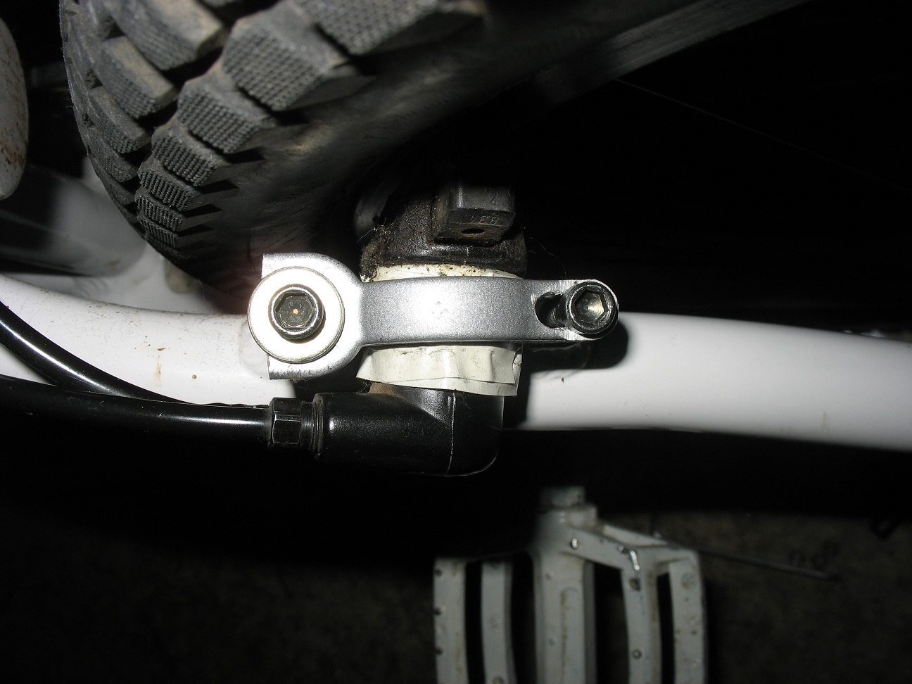

кстате белая изолента вместо бонок порадовала)) недумаю что будет жесткий тормоз и будет все сползать 100%.купи бонки!вон продают видел недавно тут)

Насчет изоленты - она поверх пластиковых колечек.

изолента решает! если сразу поставить ровно то никакого гемора, дело в том что при возможной смене колодок или обода, предположим, её тоже придётся поменять, т.к. она уже будет прожата под предыдущую настройку
