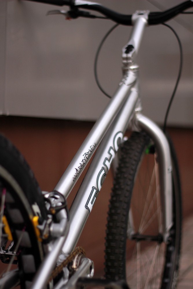

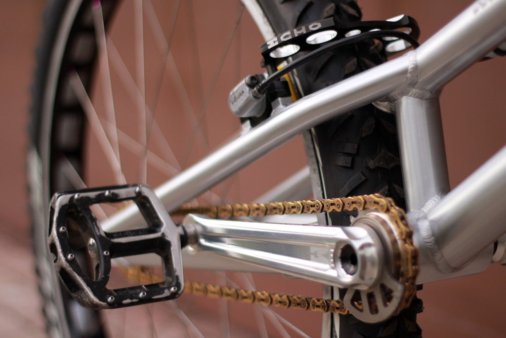

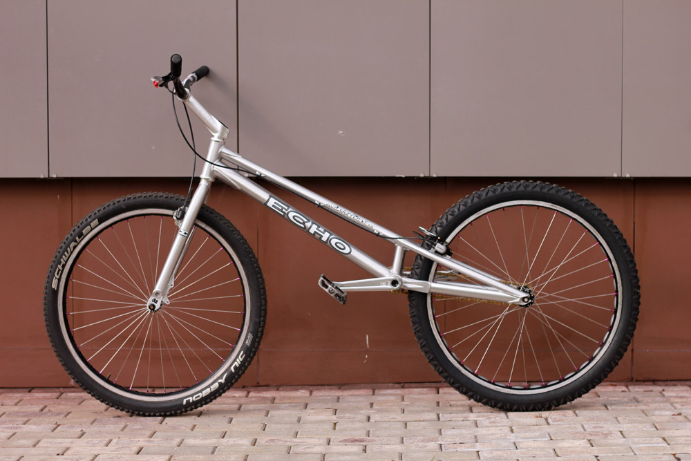

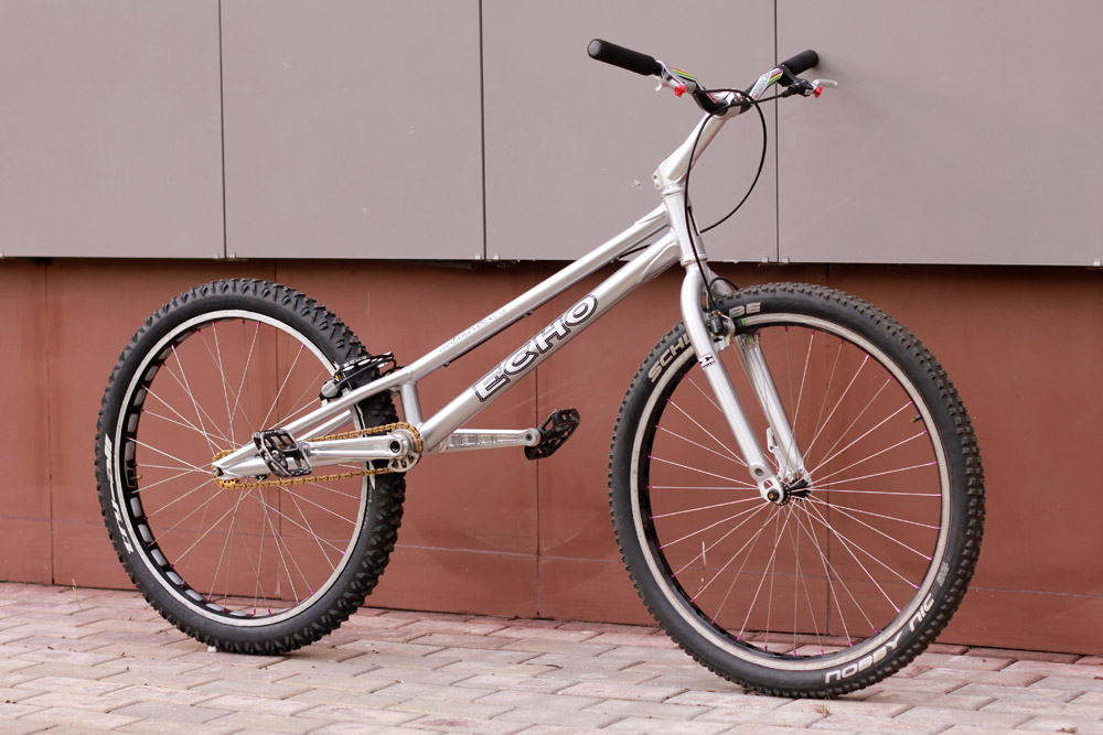

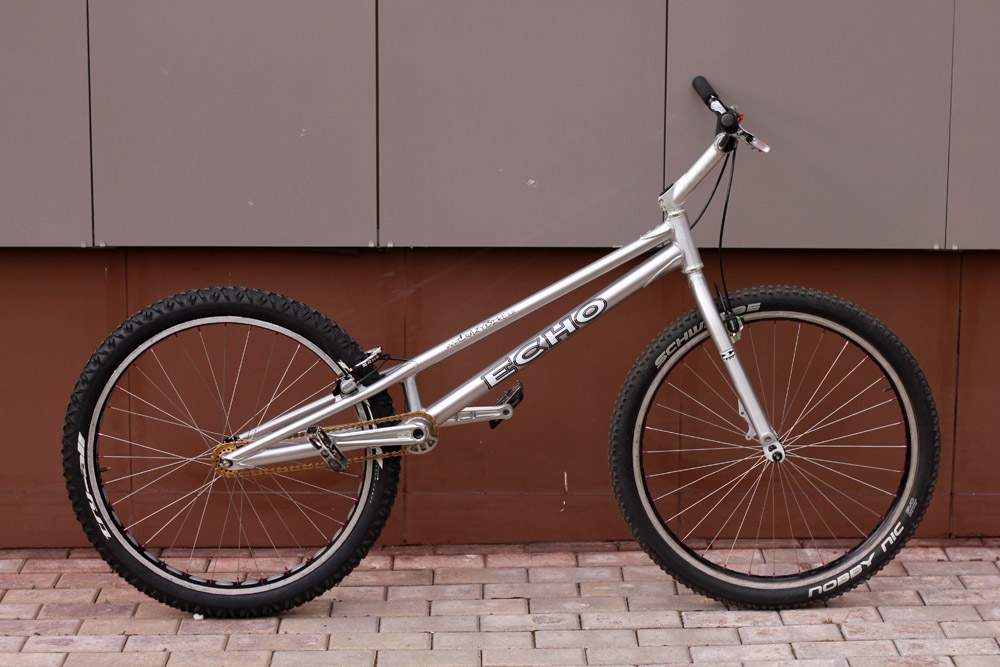

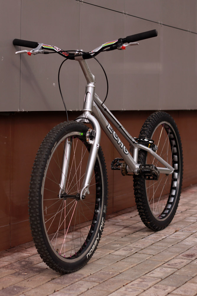

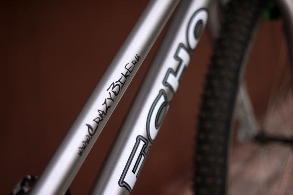

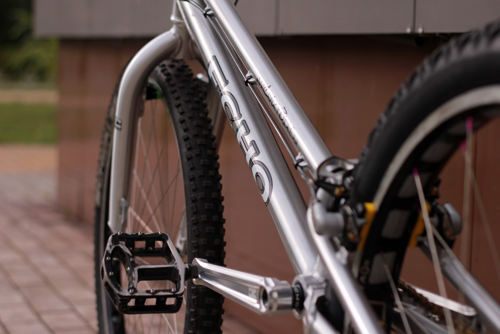

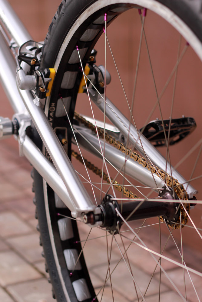

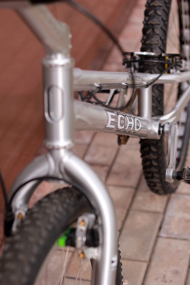

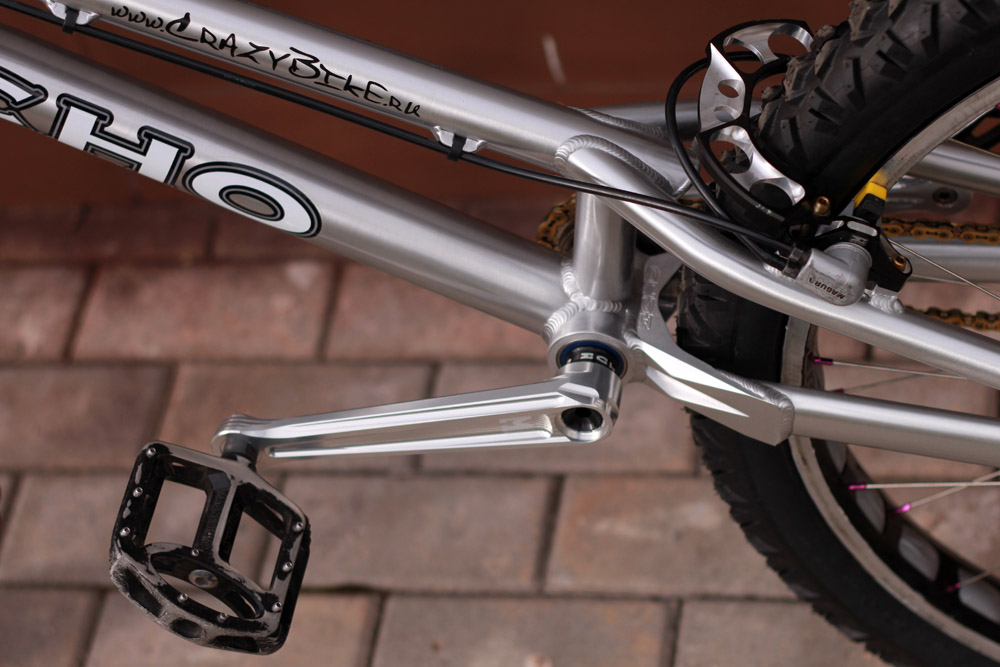

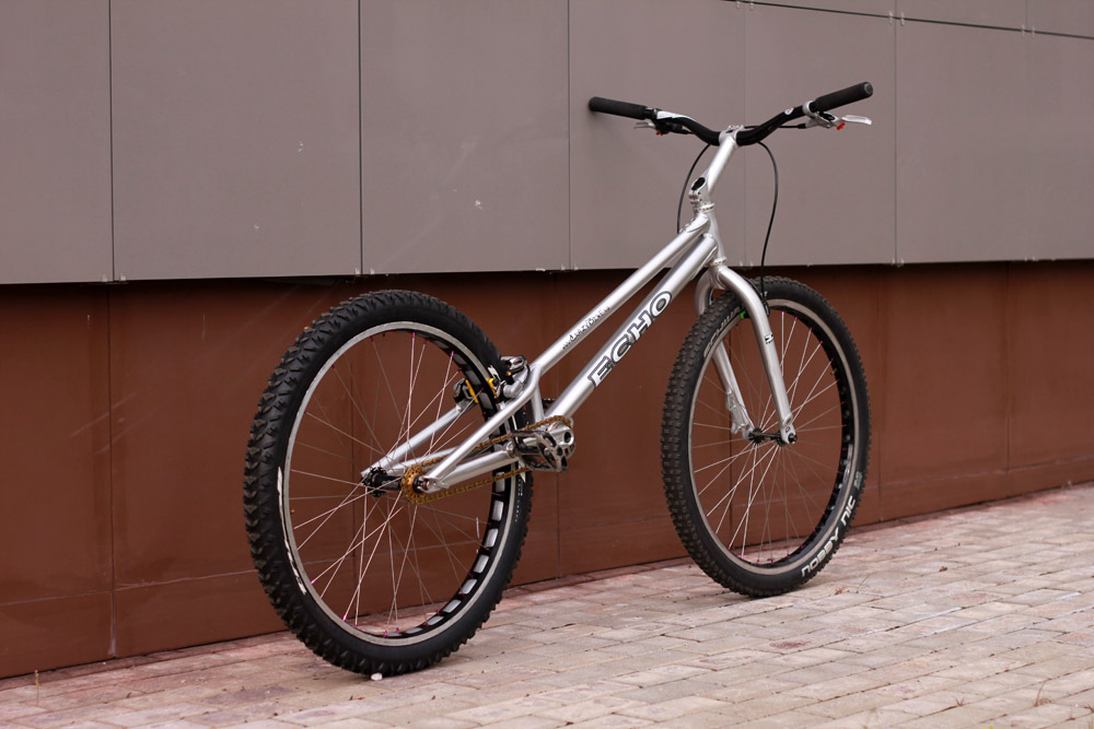

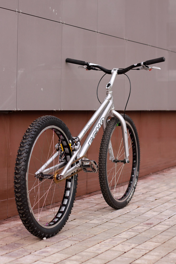

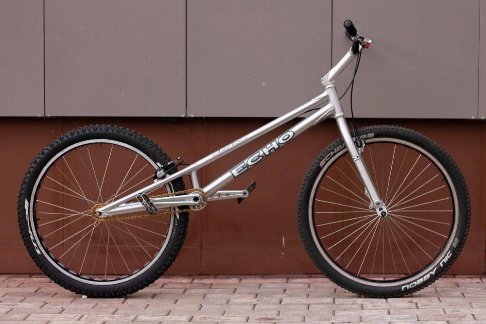

Давно уже собирался я попробовать что-то новое, с другой геометрий, с высокой кареткой и этим выносом 150х30, который сейчас многие ставят на свои велосипеды. И вот она, моя новая красотка - Echo 2011. Хотелось бы сказать спасибо многим, кто мне давал советы по сборке и выбору, я очень ценю это всегда.
Спасибо магазину CrazyBike.ru за раму и вилку, а также еще несколько очень хороших железок!
Еще скажу спасибо магазину KingBike.ru за вынос, который оказался как нельзя кстати, когда у других дилеров его не было. :Р
Фотографий много по нескольким причинам: мне нравится фотографировать то что мне нравится; когда я выбирал эту раму, было очень сложно найти фотографии собранного велосипеда на ней, - вот теперь они есть и все смогут разглядеть рамку получше.
С весом никакой магии не вышло - 8.5 кг, что для меня отличный результат, мне меньше и не надо.
Рама - ECHO Pure 2011
Вилка - ECHO Urban 4bolt
Руль - V!Z Pro 720
Вынос - ZHI 150x30
Рулевая - ECHO
Грипсы - Trialtech foam
Обода - DOB передний и TryAll Hole задний
Покрышки - Schwalbe Nobby Nic передняя (460гр) и TryAll Sticky Light задняя (969гр)
Втулки - ECHO TR передняя и Crisis задняя
Спицы - DT Revolution 2/1.5/2
Камеры - Vee Rubber по 177гр обе
Шатуны - ECHO SL 175мм
Фривил - ECHO SL
Рокринг - Hatbikes Ti
Цепь - KMC 810 SL
Звезда - ECHO SL 15Т Ti
Каретка - ECHO
Педали - Wellgo MG-1 Ti
Тормоза - Magura HS-33 '04 передняя и задняя
Колодки - ZOO! передние, V!Z задние
Крепления - ECHO SL
Бустер - ECHO SL
Почти все болты титановые.

Непрочитано 01.08.2011, 20:33   # 2
самая важная фотка и не в фокусе! сбоку. а так хочу такой же
Непрочитано 01.08.2011, 20:34   # 3
Сообщение от Peter Green Посмотреть сообщение
Именно это я и сказал, когда пришел уже домой и посмотрел фотографии на ноутбуке. Ну да ладно, других хватает.

Непрочитано 01.08.2011, 21:58   # 10
Я за малым весом не гнался, иначе можно было еще грамм 200-300 скинуть без проблем только на резине. Мне всегда нужна была совокупность достаточно низкого веса и прочности одновременно.

С выносом как не прогадал? действительно удобно?)

Я бы сменил вынос по причине того что этот очень не крепкий, и видел 3 сломанных.
Колодки на что-то в алю корпусах.
И цепь на триалтек например так как эта не достаточно крепкая.
Ну и тормоза постаил бы Эхо тр оба. Легче и красивее на мой взгляд.

Да я о том, что можно было поставить еще легче вилку, на жопу Раббер Квин и камеры по 120гр и пробиваться на каждом гэпе, как я это люблю делать. На Газзе 2.3 которая 760гр я даже на сайдах пробиваться умудрялся. А эта Трайол весит не сильно больше, но там стенки хорошие толстые, как раз то что я искал. Ну и так по мелочи еще.
Сегодня первый раз выкатил на нем на пару часиков пока только. Прикатывался по лайту. На самом деле ощущения странные. Тянуть нужно реально сильнее иногда, чем со 125х25 например. Но зато и эффект лучше. Легче делать на жопу гораздо стало многие темы: там где раньше нужно было тянуть руль на себя, чтобы остаться на заднем, теперь байк сам всегда выходит на жопу при тех же движениях в принципе. Из всего что я пробовал, пока что все уже выше стало получаться. Только с гэпом еще не понял, как его теперь делать, не долетаю пока туда, куда на Тритоне долетал. Надо еще несколько раз выехать покататься нормально уже, чтобы понять. В целом - мне нравится больше так. Ну и на жопе велосипед стоит вообще сам теперь.
