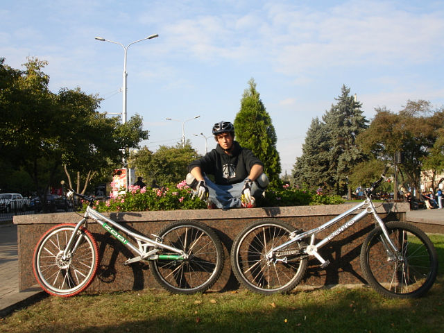

Привет, парни. Бросил триал, когда было 15 лет, собирался пересесть на мотоцикл, а в итоге сел на 4 колеса. На днях нашел старые фотографии свои. Решил собрать байк, чтоб выезжать 1-2 раза в месяц чисто для удовольствия. Немного просмотрел форум и понял, что тенденции в триале изменились.
Я катал на Zoo стоке, 1085/375/+2см. Тогда у меня рост был 180 где-то и вес 70-75 кг. Сейчас же 192см и 93кг.
