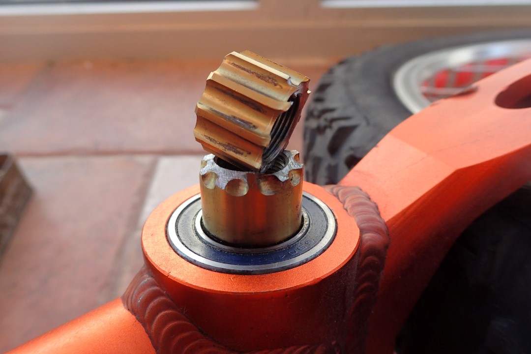

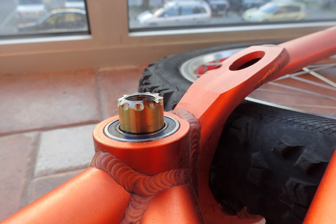

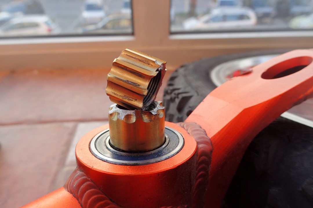

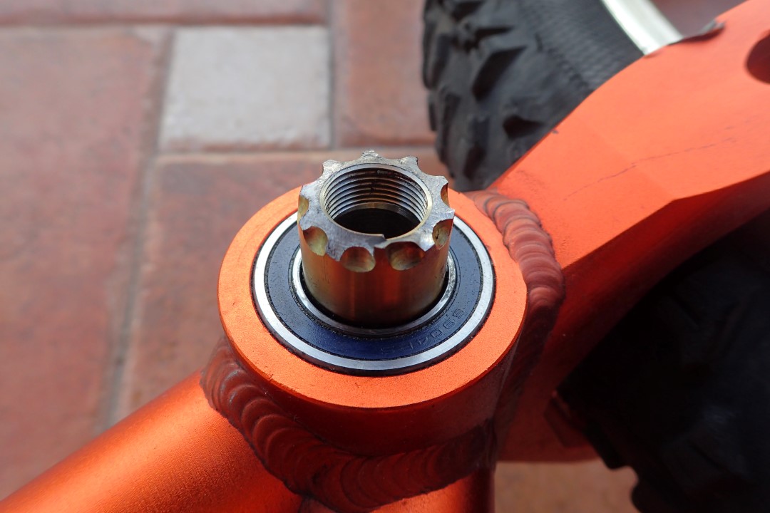

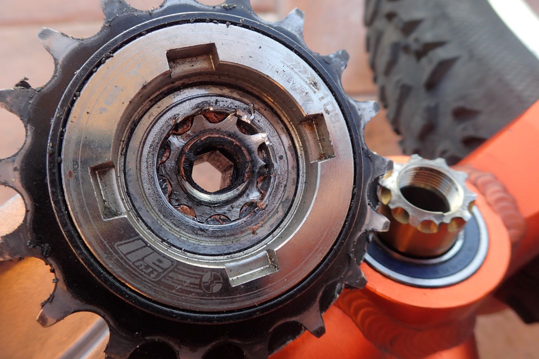

Привет всем
Давно не писан ничего в форуме, а тут поделиться не могу...
Короче, только начался 2015 сезон и рву каретку Главное, я очень классно и мощно откатал 2 часа и только собрался ехать домой как, БАХ и каретка ломается от простого нажатия на педаль...
И это у меня на счету уже вторая титановая каретка. Первая Reset титанка была убита под моим весом, а теперь и эта.
А сейчас я в активном поиске такой каретки! Может у кого есть мне и не титановая подойдёт ПОМОГИТЕ ЛЮДИ ДОБРЫЕ!

Интересно болты с трубой затягивал (место, в котором лопнула намекает на это)?

Сообщение от Adment Посмотреть сообщение
Брехня, у меня Reset тоже так сломалась, дело не в затяжке.

даже если трубой то что, как это влияет ?
З.ы. предупреждали меня про нее

Сколько весишь?
Непрочитано 28.04.2015, 11:34   # 6
Какой ещё трубой? Зачем? И S.R.I. верно сказал, Разницы как затянут болт никакой нету, так как он такой же длинны как и шатун и ничего в сопротивление материалов не меняет.
Сообщение от Target Посмотреть сообщение
Сколько весишь?
Вешу не мало: 92кг

думаю имелось ввиду, что если шатун уже уперся в проставку а ты все тянешь трубой - то мол метал каретки рваться начинает. Но это вряд ли возможно, резьба быстрее помрет

Идеальные условия - 12мм титановая и 15мм стальная. Ни то, ни другое не сломать при разумном использовании. Промы на всех евро каретках меняются, не считая картриджных First.
