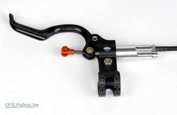

Кто что может сказать об этой ручке? По нажатию и устройству она мне понравилась больше, чем магуровская новая. Магуровская ручка у меня как в этой теме http://biketrials.ru/live/showthread.php?t=50675

У многих они текут практически с самого начала использования. Говорят, что поршень Racing Line немного улучшает ситуацию.

Сразу полирнуть цилиндр и поставить рейслайн v2 поршень и работать будет норм.
Но она мягкая, не жесткая эта ручка, конструктив такой

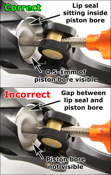

Основное правило при использовании - протолкнуть поршень при помощи TPA так, чтобы пыльник зашел за фаску цилиндра. Остальное сказали.

Ну у этой ручки есть две проблемы)
Материал цилиндра - быстро появляются задиры. Отверстие сделано под небольшой конус. Поэтому, как пишет выше MDCT надо чуть внутрь вкрутить рабочить поршень. ( я как то сам до этого дошел, и она у меня сезона 3 прожила).
А с тем, сразу потечет или через год - это лотерея.
Мне вот не помогло. Катал так с самого начала, как на Тарти рекомендуют, но все равно обе ручки стали течь.
А вот замена поршня на Рейсинг Лайн помогла, вроде не течет совсем.

Стоят два таких тормоза 2015 года. Закрутил немного все как на картинке изначально. Могу сказать что ручка у них не течет. У меня потек правый бачок с переднего тормоза. Задний как ни странно работает идеально. Жесткость тормоза под 20 колеса отличная, на 26 дюймов не рекомендовал бы, думаю что на камнях он держать будет очень фигово. Из плюсов ручка очень удобная, наверное самая удобная из всех тормозов которые есть сейчас.
