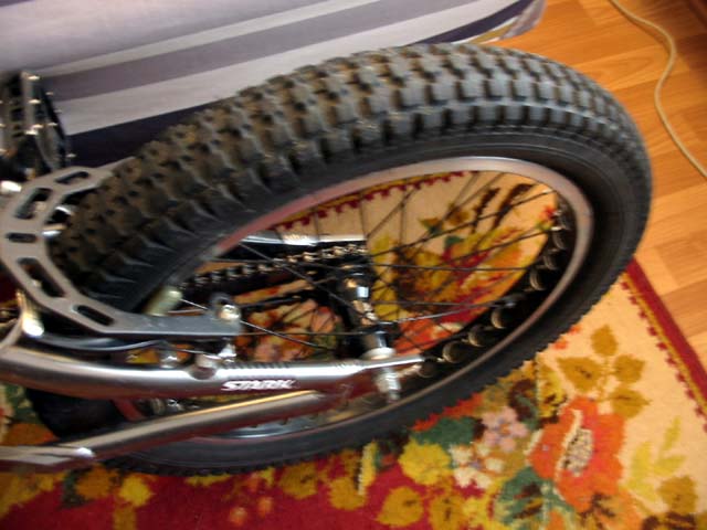

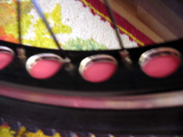

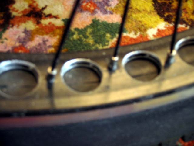

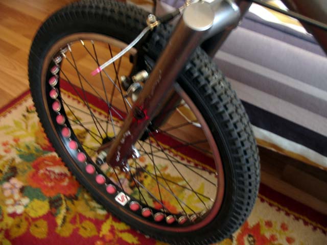

Есть у меня такие вот обода на моде, переднее - DX32 20" и заднее DX32 19".
В обоих ободах просверлены дырки по 20.3мм диаметром. Между спицами и отвестиями осталось по ~2мм "живой" части обода.
Вопросы будут такие.
1. Насколько примерно снизился вес ободов и сколько примерно они сейчас стали весить (и сколько были)?
2. Насколько сильно уменьшилась прочность и жесткость ободов.
3. Нужно ли менять эти обода по двум причинам:
Задний стал очень слабым из-за таких отверстий - может сложиться/появился возьмерка/яйцо и т.д.?
Передний обод не слишком тяжелый для переда, или с такими опять же, отверстиями он стал "самое оно" для морды?

Весу ты сбросил грамм 150 с каждого.
А насчёт прочности - это ты зря гемороишься! Ты ведь катаешься на них и ничего не происходит, правда? Так зачем менять? Вот если начнут появлять яйца, восьмёрки и спицы рваться будут - вот тогда можно будет задуматься об этом.

Браз, вот представь, ты когда нибудь убивал кантрийный 26" обод? Пусть даже и убивал (при нормальном использовании в триале он будет только немного гнуться, а при аккуратном катании продержится сколько надо). Теперь представь, насколлько прочнее DX32 под 26" (грубо и приблизительно он весит в 2 раза больше чем кк ~ 750гр.). А теперь представь, какой прочностью обладает такой же по толщине обод, только на 20% меньшего диаметра. Могу ошибаться, но твои дырки могут привести в крайнем случае к трещинам вокруг нипелей, а сам обод никак не пострадает. Насчет веса: при 25ти дырках диаметром 1,2см экономится максимум 100гр с колеса (по данным biketrials.com), реально где-то 70. То есть, да, где-то 150-200 гр экономии.

без дырок
20" 540G
19" 510G
Дырки на прочнось думаю особо не повлияли
