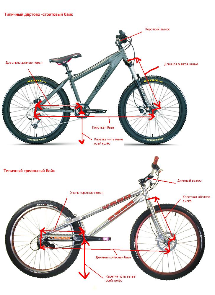

Я, вот, написал статейку, которая призвана обьяснить новичкам, почему универсальный байк не может быть так хорош в триале, как узко-специализированный.
2 Админы: Думаю, что будет разумно поместить эту статью в раздел статьи на сайте. Она может помочь многим новичкам.
Вот, оценивайте:
«Различия триального и стритового байка»
или «Почему нельзя создать байк, прекрасно подходящий, и для триала, и для стрита»

Добавил иллюстрацию
