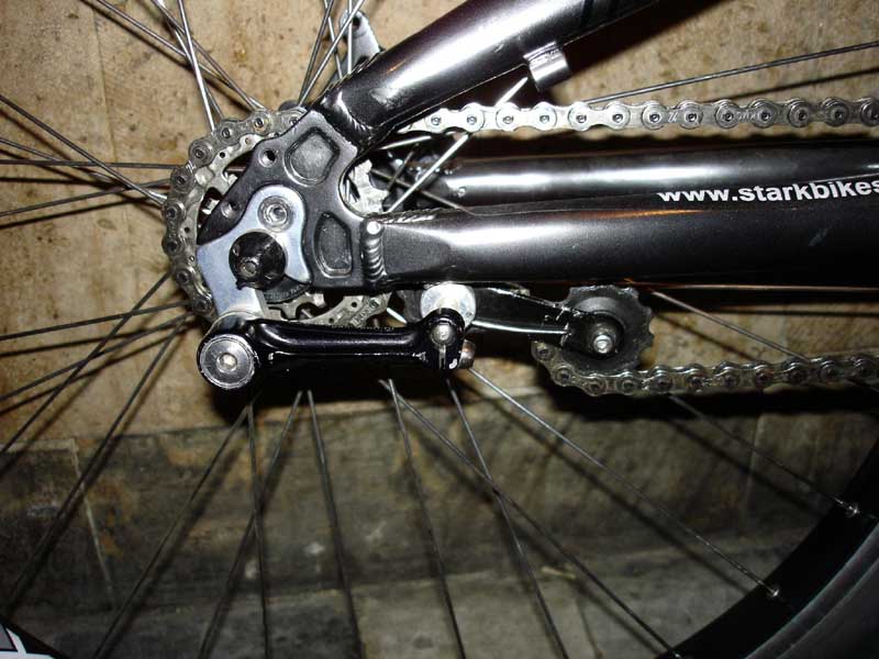

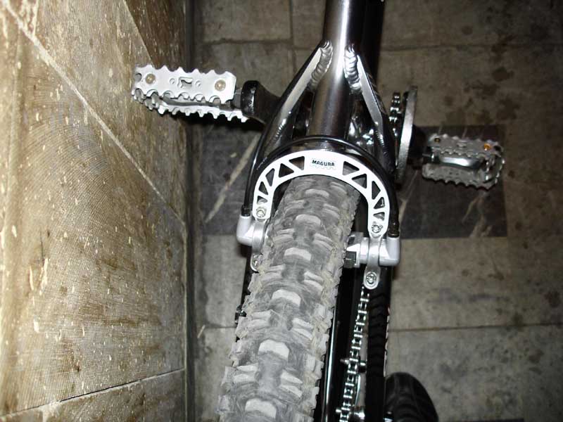

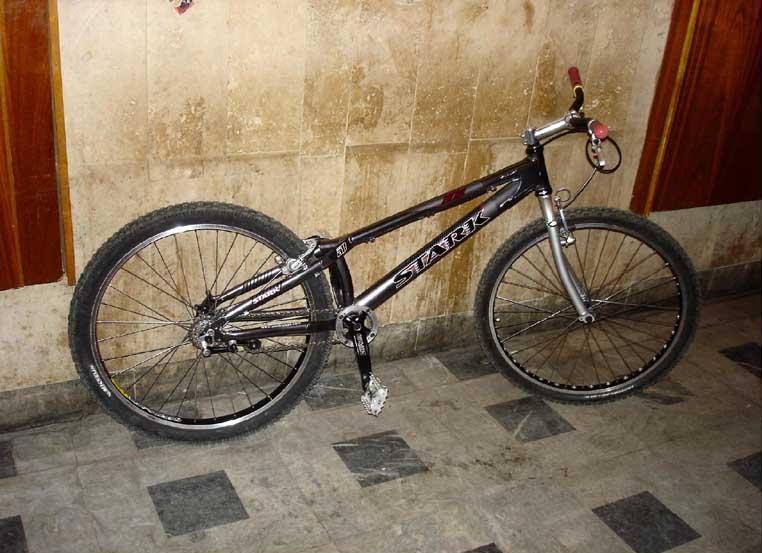

По умолчанию ещё один STARK TT
Рама STARK Team Trial
Рулевая FSA orbit
Вилка ATOM cr-mo
Покрышка пер. TIOGA Factory XC
Обод пер. DM24 сверленый
Втулка пер. LX
Спицы DT SWISS CHAMPION
Покрышка зад. MICHELIN
Обод зад. DX32
Втулка зад. LX
Цепь KMC
Натяжитель цепи URAGAN
Руль EASTON EA30
Грипсы TryAll
Вынос UNO Plus
Система TRUVATIV
Каретка DEORE
Педали PLANET-X Double Cage
Тормозная ручка пер. LX
Тормоз пер. DEORE
Тормоз зад. MAGURA HS-33

ниче так, средненько

Если не секрет,то восколько обошелсся?А тоя себе тоже надумал собирать

Слушай, а бустер этот на этой раме как держет, нормально?
Добротный агрегат, сколько весит?

Я не понимаю как ты этот бустер туда впихнул
расскажи
з.ы. вынос однозначно динноват

HILL обошёлся точно не знаю во сколько,тк покупал новое только раму и магу,а так думаю тыщ в 17 можно уложиться
cocktail бустер держит ОХРИНИТЕЛЬНО , перья практически не ходят!!!сколько весит не знаю, но думаю кг 12
Dimon бустер встал оч просто-берёшь отпиливаешь нижние крепления под 2 болта и крепишь бустер при помощи дырок, которые находятся выше

нармальный вел.
только чет он у тебя тяжеловат.......

Ну ...Я бы не сказал ,что он супер ,но главное ,что Он тебе нравиться.

интересно, а СТАРК специально у рам хвосты делает чтобы туда ни один бустер не влез?

Нет .Купи 4 болтовый бустер и проблема отпадет или колец подложи под бустер .

нее, херня. кольца под бустером уменьшают его эффективность. они же, типа, увеличивают рычаг и на бустер действует бОльшая сила.

на раму эту можно установить обычный механический ви брэйк? или только это чудо четырехболтовое?

Если сделать переходники,то можно и ви-брейки поставить.

Передок отвратительный, надо менять!

maxxis собираюсь скоро вилку УРАГАН поставить и руль с выносом TRYALL. а кто-нибуть знает, сейчас в урагане вилки есть?

Идея с бустером понравилась так и сделал, спасибо огромное, а то думал гду его деть!!!
