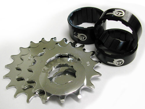

P.S.Проставочные с вилки не подойдут.Звезды просто зафиксированы на втулке lockringом(такое кольцо со шлицом).Чтобы сделать синглспид такой нужно
1)Натяжитель
2)Проставочные кольца
3)Звёзды(сколько надо)
4)Lockring

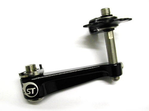

Натяжитель КОХХ стоит вроде 30 евро примерно.Но там нужно либо сразу сверлить дырку в другом месте,либо ставить более мощную пружиной(мой выбор).Локринг-самое верхнее кольцо с надписью КОХХ на первой фотке.Натяжитель КОХХ на второй.

его покупать не надо. он у тебя уже должен быть на касете

Звёзды просто одеваются на барабан втулки, также туда одеваются и кольца-проставки. Когда барабан полностью закрыт звёздми\кольцами, всё это закручивается локрингом, который есть в каждой кассете.
Внутренняя звёздочка у моги стоит там потому, что пластиковые кольца плохо упираются в корпус втулки и с крую лучше поставить звёздочку.
Внешняя звёздочка стоит там потому, что кроме функции звёздочки крйняя звёздочка выполняет ещё и функцию крышечки-ограничителя-затяжения-локринга и снимать её также нехорошо.
