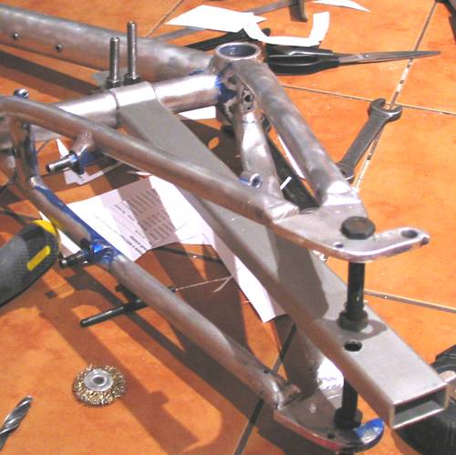

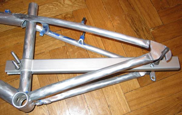

Сам пользовался таким устройством (сделано при помощи дрели и ножовки за час). Сварил рам 5 наверное, все получились нормальные. Если колесо немного криво стоит - всегда можно петухи немного подпилить

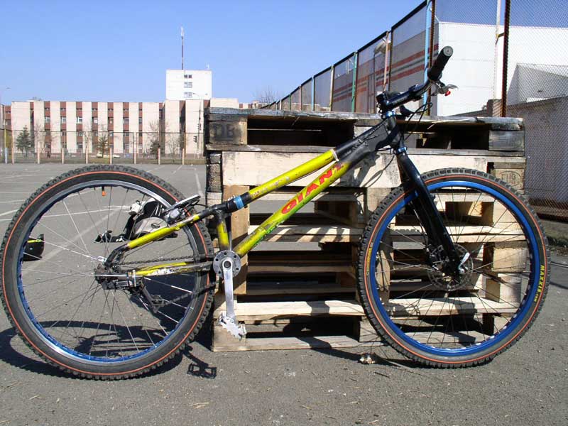

я к сожалению варил без нее,в итоге пришлось подпиливать петухи,а в общем получилось все относительно ровно.
---уменьшал ростовку,перья,удлиннял базу---

эта приспособа дает ровность только относительно подседельной трубы. а если ее продлить до рулевой или нижней, будет еще и продольная ровность всей рамы

Мысль правильная. Просто когда я делал, у меня достаточно длинной трубы не было
