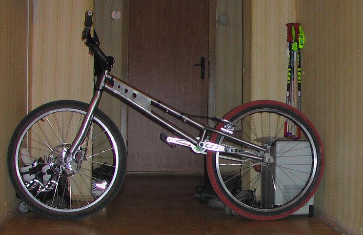

Итак моя титановая прелесть!!!!
рама: МТИ .база 1115мм, каретка +80мм,вес 1950г
вилка: ECHO PURE
руль: ZOO
вынос: ECHO 165/35
рулевая: token
натяжитель: hendmade Mazay's dizign
цепь: KMS kool
шатуны: Z00
фривил: ENO TRIALS
педали: noname на промах
каретка: Truvativ giga pipe 128mm
бустер: ECHO
пер. торм. ручка: AVID sd7
передний тормоз: AVID bb7 7"
зад. торм. ручка: hs 33
задний тормоз: hs 33
Переднее колесо:
обод:ECHO
спицы: DT
втулка: ECHO
покрышка: Kenda kinetic 2.3 (временно)
Заднее колесо:
обод: TRYALL 46mm
спицы: DT
втулка: ECHO
покрышка: MICHLEN HOT S 2.5
Вот такая зверь-машина у меня!!!!!

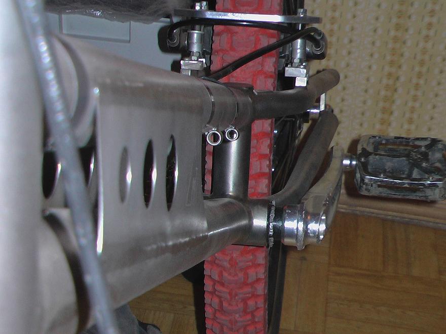

Классный байк!Но мне у рамы все нравится,кроме наварок около рулевой!

не нравятся: наварки, шатуны и адняя магура - как-то дико смотрится.
нарвится:все остаьное, рама интереснее титерры.

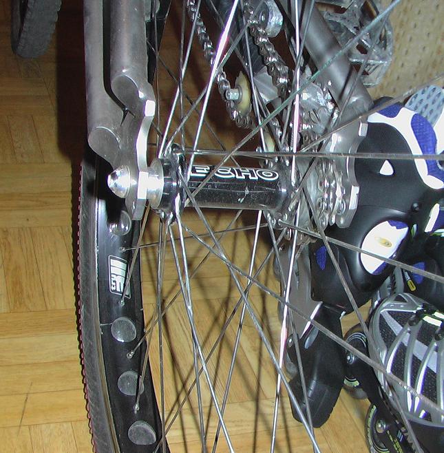

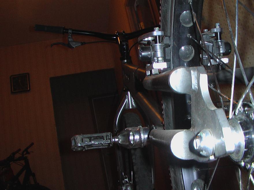

Полный беспредел. Че с креплением для маги то творится?

Жаль только они с крепами под магуру так накосячили..
Очень интересно как будет себя вести винко в титановом исполнении!!!

Немножечко про накладку около рулевой колонки.
Немного введения. Титан - более упругий материал чем алюминий. А по причине использования труб меньшего диаметра чем в алю рамах - это тем более заметно. Передняя косынка на этой раме не для дикой прочности рулевого стакана !!! А для того чтобы передний треугольник рамы был стабильным, т.е. жестким на кручение. Особенно это необходимо для такой длинной базы.

НО
давайте подарим господину МаЗаю инструмент для
вкручивания трувативовских кареток, а то, мне кажется, над ней
кто-то хорошенько поиздевался

Запаришься ты с этими креплениями. Лучше отдай переварить. Магура будет разжимать переходники и никакие бустеры не спасут.
