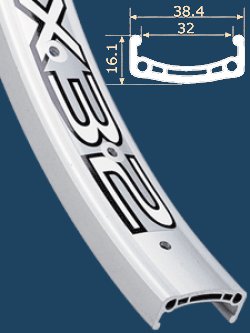

Какой диаметр сверла взять, чтоб внутренние стенки не просверлить? кто сверлил сам, каким сверлом?

я знаю что так надо, я уже сверлил дм 24, но я не знаю на каком рассоянии расположены стенки DX32? и поэтому спрашиваю какой максимальный размер сверла?
Непрочитано 03.01.2006, 04:55   # 9
24мм

стенки не задену (если всё ровно)?

Вот чувак :

расстояние между первыми стенками 14 мм. рассверливанием сверлить гемор можно накасячить-от неточной заводской заточки отверстие получается элипсом, лучше коронкой но она денег стоит, а некоторый гемор всеже преследует .

Я сверлил 24, пером по дереву. зажал колесо в тиски, перо в дрель и поехали! Получилось неплохо, но сразу скажу, мое перо было немного не стандартное, а с маленькими рожками по краям, они оч. хорошо отмечали диаметр! но сначала надо центр наметить маленьким сверлом мм 3, не больше иначе гулять будет. но лучший вариант, на фрезе, но не всем доступный.
p.s. и забудь про первые стенки!!!!!!!!

сверлил 20мм
внутренние ребра жескости просверлил, но все нормально вот уже год ободу)
