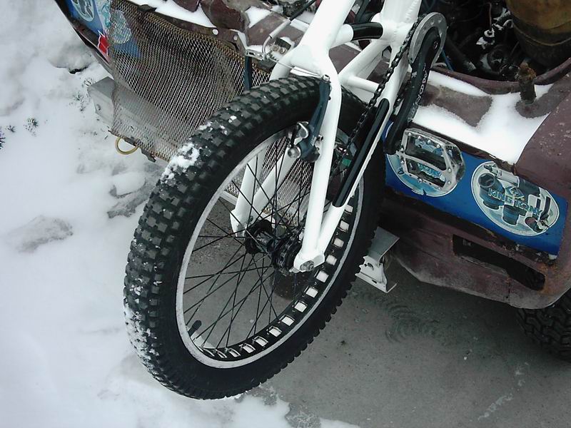

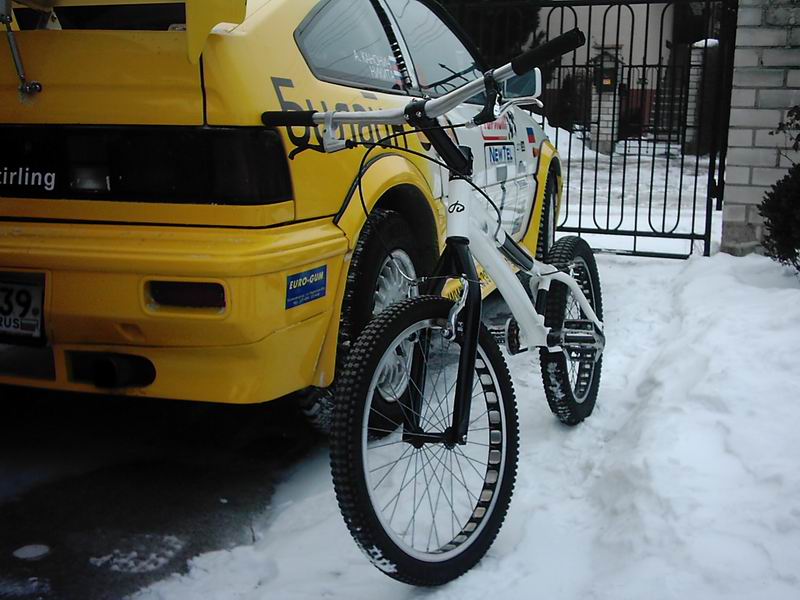

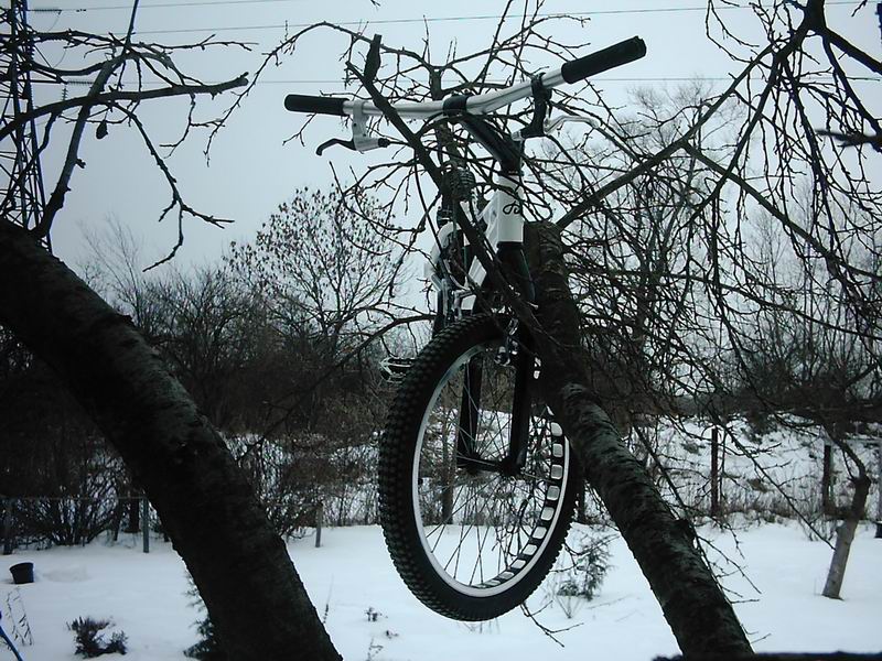

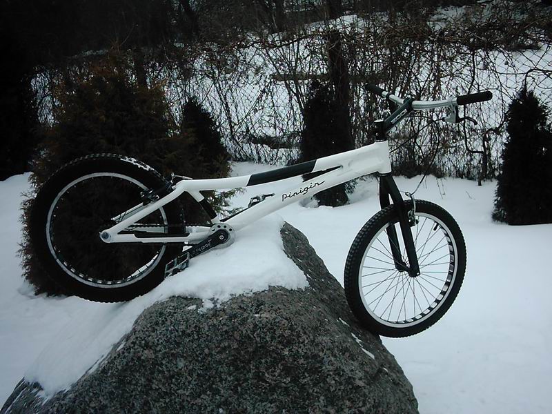

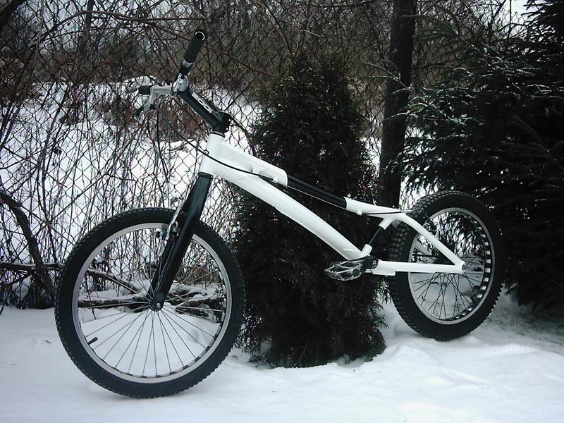

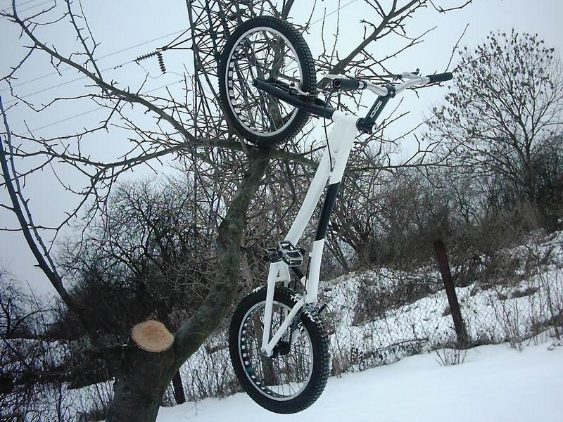

Вот собрал свой мод. Работал неспеша в течении 2-х дней, во время процесса сборки, был 11 раз прослушан новый мегасуперский альбом In Flames-Come Clarity, выпито 3 литра чая и съедено бесчисленное множество сладостей, оставшихся после НГ.
Облом вышел с тормозами ХТ, параллельный ход у них находиться слишком близко к ободу, а растояние между крепами под VEE 9см, (на старке было 10см и всё ок), короче пришлось ставить LX, но пох, настроил, вроде нормуль, хетсинки держат.
2shtuk: гринд пока не буду делать, тк гудрон держит, да и надоело с велом уже возиться
Отдельное спасибо Fuz'у, Jeff'у и Павлику за предоставленную помощь
Вот комплектуха и фотки:
Рама: Pinigin 1050/380/55 VEE
Вилка: Pinigin 370 VEE
Руль: ZOO! silver 680мм (а был ZOO! gold 740мм)
Вынос: ZOO!
Рулевая: Cane Creek
Шатуны: Monty 158 квадрат
Рок-ринг: made by дядя Вова
Пер. звезда: Echo gold (18з)
Каретка: Shimano хз какая, но крутая
Цепь: Shimano HG-50
Педали: Fishbone
Пер. тормоз: Acera+Plazmatic SF+торм. ручка Hardware+тросик и рубашка No name
Зад. Тормоз: LX+Heatsink white+торм. ручка XT+тросик и рубашка No name
Грипсы: хз какие, но оч. удобные.
Пер. колесо: Втулка монти x-lite
Обод Echo CNC
Покрыха Biketrial
Спицы хз, гавнецо какое-то
Зад. колесо: Втулка JoyTech BMX
Звезда Shimano 13 зубов
Обод DX32 c квадратными дырками
Покрыха Biketrial (новенькая монти лежит на полке и ждёт весны)
Спицы хз, тоже говнецо, только чёрные.
Цепенатяжители: made by Pinigin E. B.

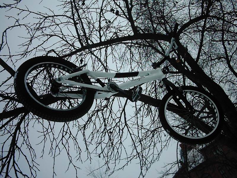

Ещё немного
