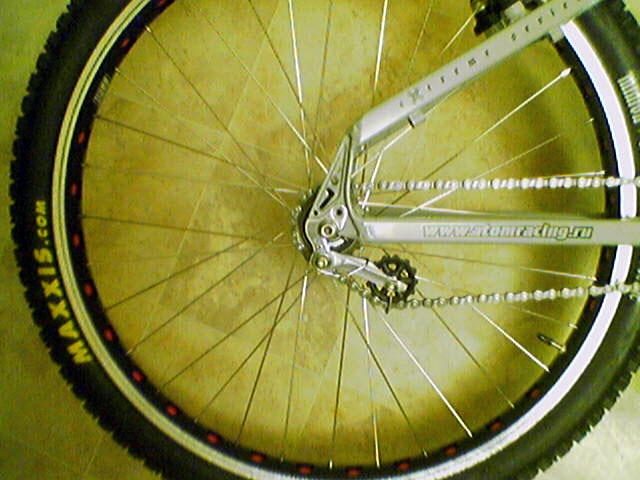

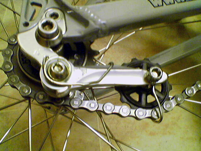

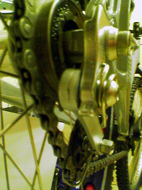

Для тех кто не прочь поработать головой и руками, и кто не хочет тратиться на дорогие и качественные натяжители.
Прототипом послужил натяжитель TryAll.
В принципе идея не новая сделать натяжитель из рычага вибрейка и колесика переклюка. Но почему-то эта идея не пользуется особой популярностью.
Ряд умных апгрейдов и вот что получилось:
Плюсы(+):
•Пружина очень тугая и не перегибается при максимальном сжатии
•Натяжитель находится с внутренней стороны петуха и поэтому не выпирает как у ТраОлла, значит меньше вероятность его задеть
(такое расположение рассматривается в случае с использованием задней фиксированной втулки типа ЕNO со звездой или фривилом)
•Укороченный рычаг натяжителя делает его более мощным и компактным
•Легкий
•Относительно прочный (за сезон не сломал при сильных ударах о препятствия)
•Детали изготавливаются из простых подручных средств, которые есть у каждого велосипедиста
•В результате маленького, но очень важного апгрейда, цепь не слетает
•Дешевизна.
Минусы(-):
•Внешний вид (кому как)
•Придется испоганить петух и тормоз
•Придется отнять колесико у переклюка
Кто заинтересовался, может скачать подробную инструкцию с чертежами по сборке и изготовлению ниже...

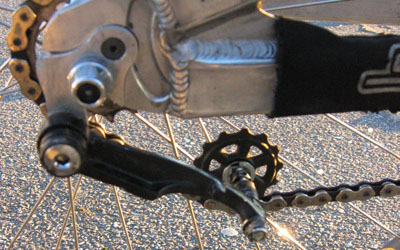

Я себе проще замутил нахер с этой пружинкой заморачиваться!
Правда в тот-же день сломал а потом укоротил и теперь без проблем!

гораздо лучше когда цепь охватывает максимум зубьев.
поэтому действие пружины должно быть направлено в другую сторону.
соответственно ролик будет под цепью.
единственный минус - цепь должна быть не слишком длинной. но это несложно - примеряешь сколько нужно на синглспид и добавляешь одно звено, прежде чем укорачивать.

У меня так и быоло без него сначала. Убирал 2 звена и ставил переходник. Цепь то сидит идеально, но вот когда ударяешься об нее и она в натянутом состоянии, то это не так уж хорошо для цепи и системы в целом

Вообще таких идей сделать натяжитель из вибрейка куча, но вот именно такой конструкции не встречал. Если есть какие похожие, это не повод обвинять в плагиате!

С чего ты взял что я руки стер? Я придумал и сделал его за 2 часа! Че если люди что-то делают сами это может означать только то что у них нет денег? Мож ето хобби...............
Согласен! Впринципе переделать не сложно.
Просто я говорил уже, что делал, смотря на TryALL....
