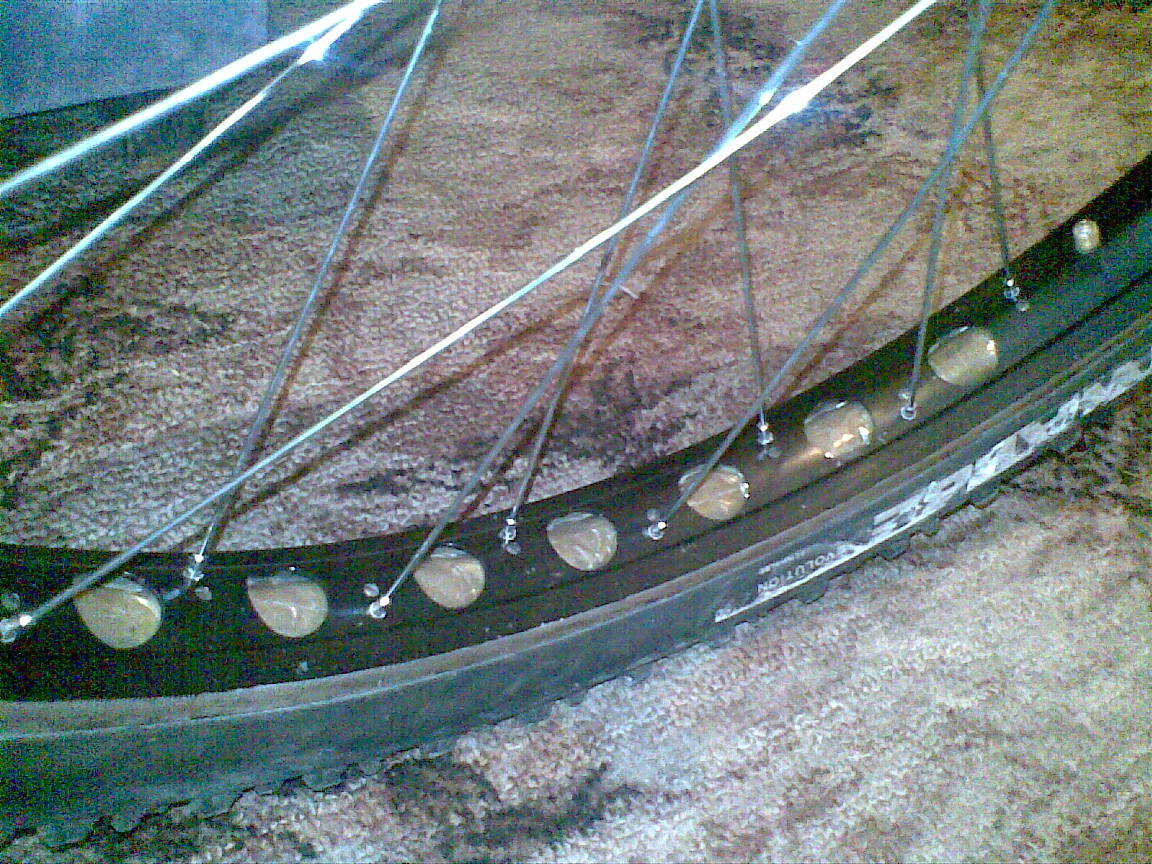

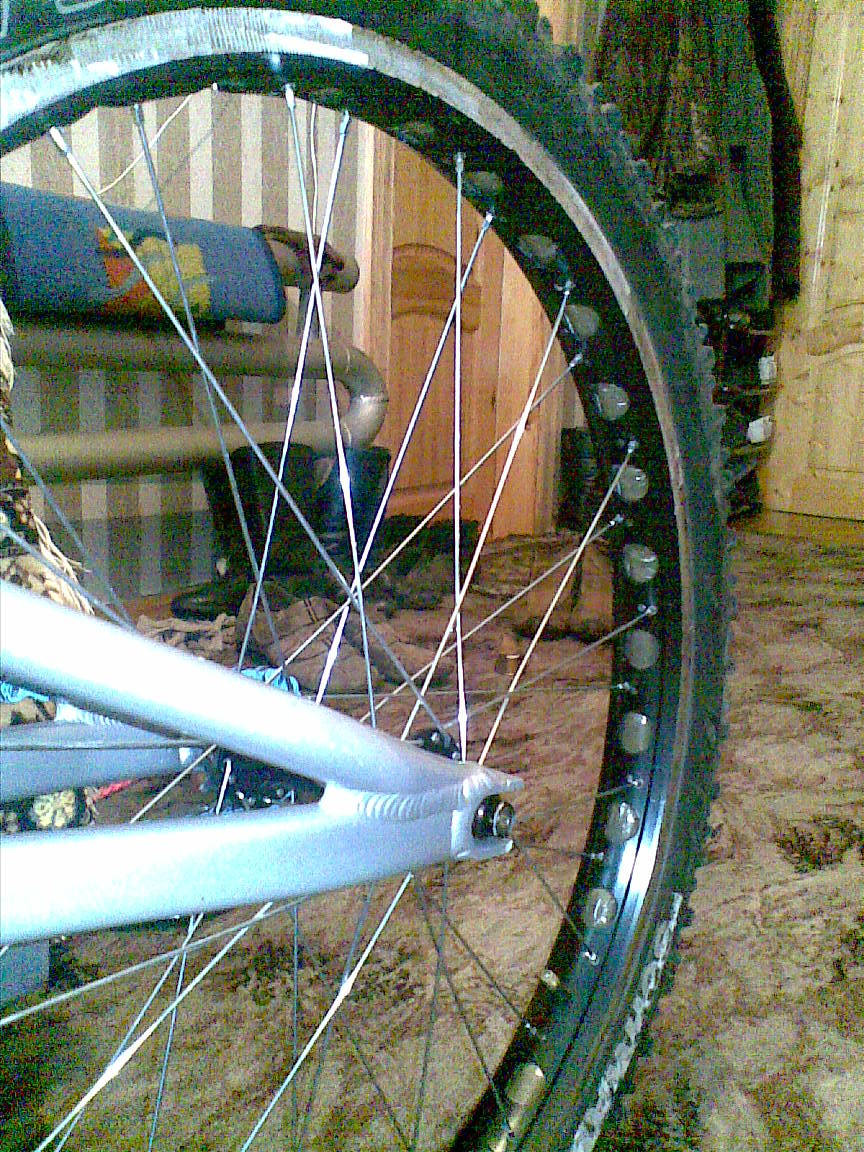

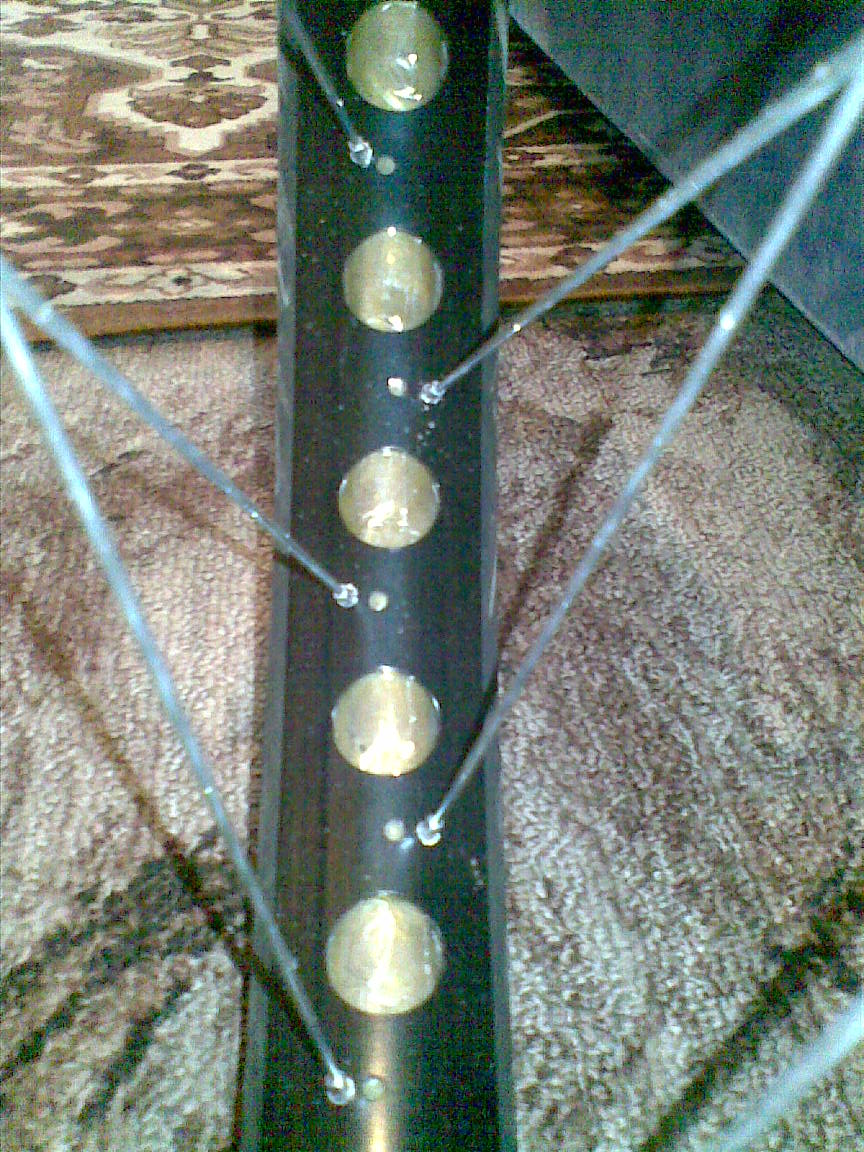

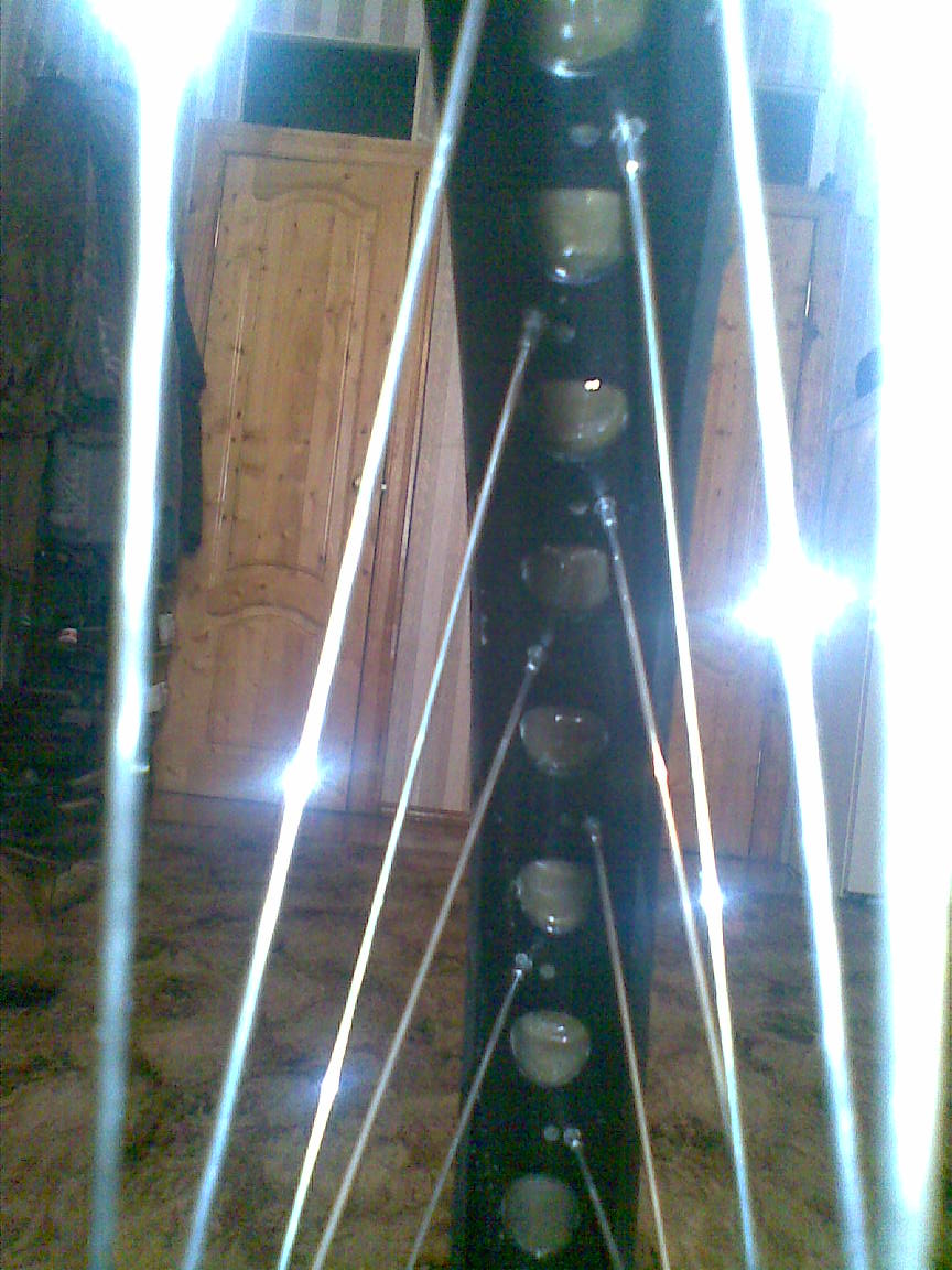

загоняться на счёт фото не стал, вот схематично с телефона. раскиданы до максимума (до ребра жёсткости)

да не там дальше раскидать не получится, там ребро и футерки(головки спиц) боком уже труться о него, да жёсткости ему хоть отбавляй)
