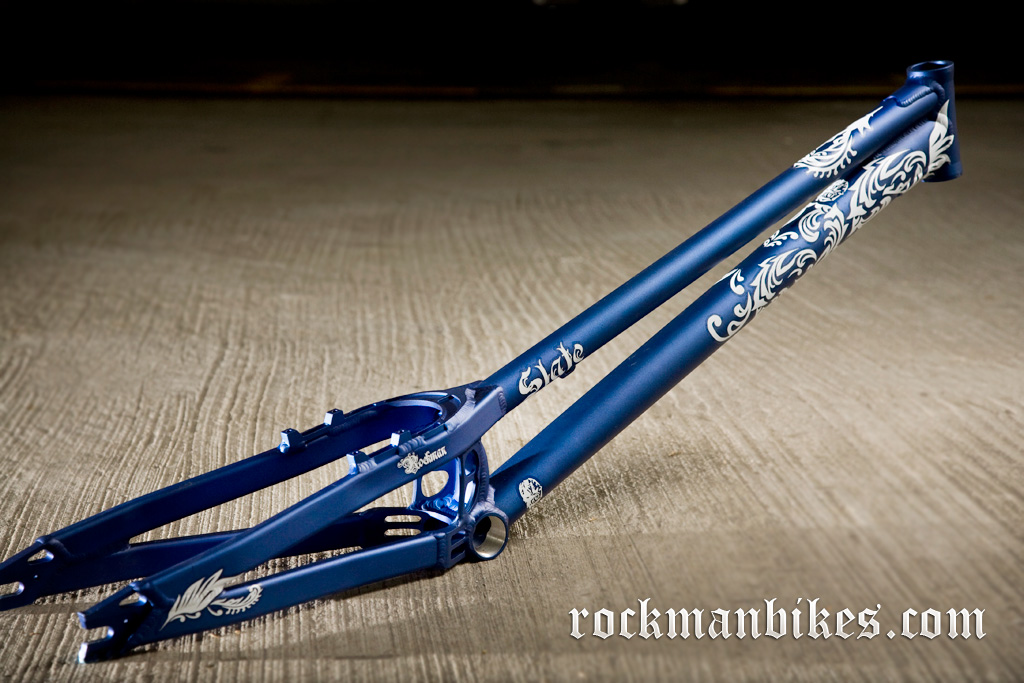

Непрочитано 02.04.2012, 21:38   # 14
Аватар для KT
Регистрация: 17.09.2008
Адрес: Челябинск
Сообщений: 486
Байк: Rockman Slate Echo Czar Adamand Onza MG1 BB7 HS33 TryAll TRiALTECH Dob
KT вне форума
Сообщение от sramx Посмотреть сообщение
можно плиз ссылку
Даже на моей раме крепы на фрезе.
