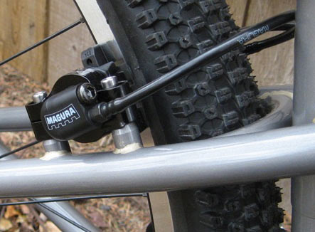

Непрочитано 03.06.2013, 12:52   # 17
Аватар для egblob
Регистрация: 31.01.2007
Адрес: Новосибирск
Сообщений: 2,834
egblob вне форума
Сообщение от NonStop Посмотреть сообщение
что это значит? у меня тормозов всю жизнь небыло)
Вот на картинках по порядку сами крепления, переходники и как должно быть.
ID:	46635   Нажмите на изображение для увеличения
ID:	46636   Нажмите на изображение для увеличения
ID:	46637   Нажмите на изображение для увеличения
ID:	46638   Нажмите на изображение для увеличения
