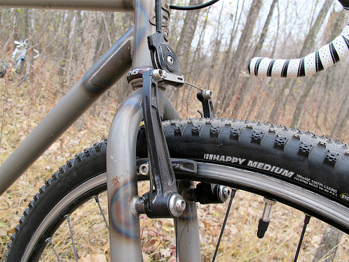

Сообщение от NonStop Посмотреть сообщение
и по чем будут нормальные?
я хочу найти магуру найти, чтоб дешего вышло и чтоб работала хорошо))
Тут не в цене дело. Джуси 3, возможно, даже неплохие тормоза, но не для триала.
Стандартные варианты для диска: Avid BB5/BB7, Hope Mono Trials/Tech Trial.
Ободные любые нормальные вибрейки (популярно сочетание рычаги SD7 ручка FR5) или гидравлика. В ободных важнее колодки и хорошая настройка.
Если ободные, то ставь те, под какие у тебя крепления на раме. Не городи на 4б вибрейки, и на 2б магу с переходником из комплекта тоже не ставь никогда.
