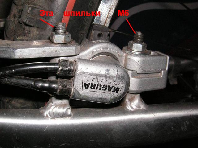

не понял что такое шпильки...
объясниет мне если мона фото

Сообщение от Jlen4iK
ага,что за шпильки,объясните плиз
Непрочитано 30.05.2006, 00:09   # 23
Аватар для Aleshka
Регистрация: 12.12.2005
Сообщений: 375
Aleshka вне форума
Сообщение от Hobbit
представь болт без головки и резьбой по всей поверхности-это и есть шпилька

вот

хммм...шпильки тема!!!
где их надыбать можно подскажите плиз
Непрочитано 30.05.2006, 00:51   # 27
Друган тоже на Токсине 1 резбу сорвал. Надо будет ему предложить шпильки поставить

Dimon вне форума
на рынке строительном покупаешь
помоему они продаются длинной то-ли метр то-ли пол метра
отрезаешь обрабатываешь и готова!

а зачем они,раскажите ,чет я не доганяю
как они без 6гранника закручиваются?да вроде поом болтами не удобно пользоватся

ДААА,шпильки это тема!
у меня раньше на тт шпильки были вкручены,тож когда резьбы посрывал почти все,а в одной из дырок была ваще резьба на8!И ничё вродь,вкрутил шпильки и столо всё зашибись!
Ща на контроле,тож сорвал парочку резьб,и думаю:"не буду рисковать".И в контрол тож во все дырки шпильки вкрутил!
Шпилька-это болт,тока без шляпки.Я их делал из старых эксцентриков,там как раз диаметр чуть больше 5,просто дальше резьбу прорезал и всё.А на 6,просто отрезал у длинного болта шляпку,прорезал резьбу и всё!
Хоть выглядит и не красиво,но зато надёжно!

Шпильку легко затянуть законтрив на ней две гайки
