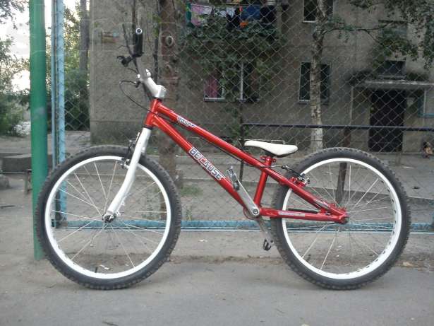

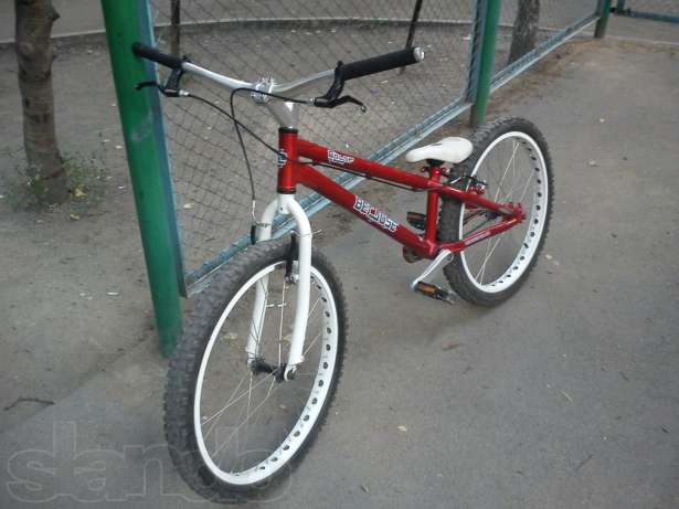

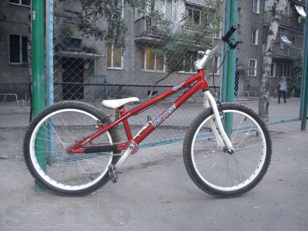

Хочу себе стрит триал,есть просто возможно произвести бартер,хотел всегда себе стрит триал,и вот есть возможность,но мне почему то его вид подозрительным кажется !тему создал в Заборе так что не пилите если что не так...нужен просто совет,навеска вся бикоз

педали с катафотами и без шипов, тормоза и ручки похожи на тектро; и вилка, кажется, стальная.
покрышки еще и система хз

ручки и так тектро,но я забираю магу себе,его тормоза при нём останутся,важно вилка мне не нравится,но говорит бикоз,надпись вроде тоже бикоз но худая какая то вилка,система бикоз..или это вообще полный китай не знаю,нет возможности посмотреть в жизни,из разных городов с ним

сталь вилка

По-моему все объявления о триальных байках на этих кидало-ресурсах являются подозрительными, человек ведь знает о спец сайтах.
Вилка 100% сталюга, причем очень похожа на ту, что на ашан-Стелсах ставят.
Остальная навеска действительно Бикоз.. По крайней мере обода\система-да.
Раз он с вилкой тебя уже на**л, то и дальше будь предельно осторожен.

Собран на шелухе, вилка Hi-Ten, вероятно втулки самые дешевые, на шариках - это стоит проверить.

У бекоз есть похожая вилка, но это точно не она. Думаю, это стальная вилка от старк стр, причем с 2009 года у них были прямые ноги, так что ей не меньше 4-х лет.
Я бы с этим парнем не связывался. Можешь попросить еще фоток, чтоб окончательно разоблачить его. Возможно, этого байка у него даже нет.

Безобразно собран. В данной комплектации лучше на нем вообще не катать.

да ну, отвратителен. Вилка жуть

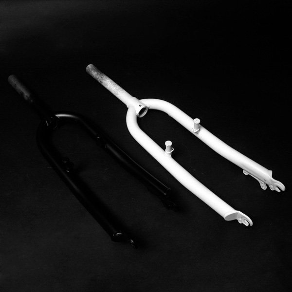

Смотрите-ка, и правда бывает такая убогая вилка бекоз
http://topgears.ecrater.com.au/p/165...12-v-disc-fork
Ты скинь комплектацию своего байка, тогда можно будет судить, адекватен ли обмен. Вдруг у тебя самого ашан.
