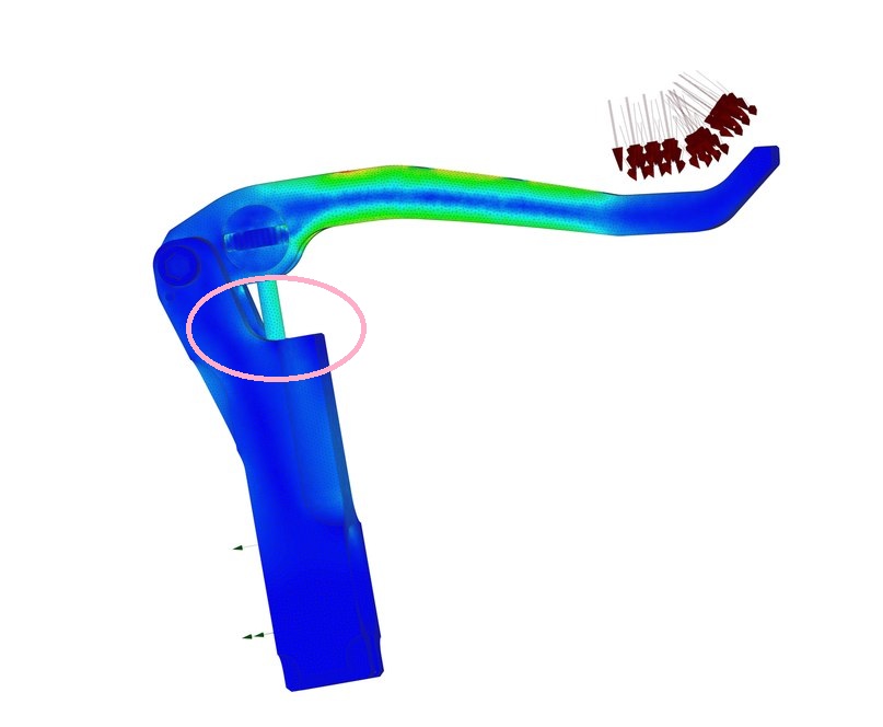

Сообщение от Rumyantsev Dmitry Посмотреть сообщение
что придаёт жёсткость системе. Не просто так же идёт трещина возле начала цилиндра на 2005 маге.
вообще не из-за этого, обсуждали уже как-то подробно. трещина идёт из-за постоянного люфта рычага при зажатом тормозе. в таком положении крутилка давит на стенки изнутри

Сообщение от Серж STem Посмотреть сообщение
О_О это как? Крутилка-это,что вообще?
Пусть не магура на скрине но подобная конструкция, тут чётко видно что в этом месте есть нагрузка, а у магуры это место вообще оч тонкое.
